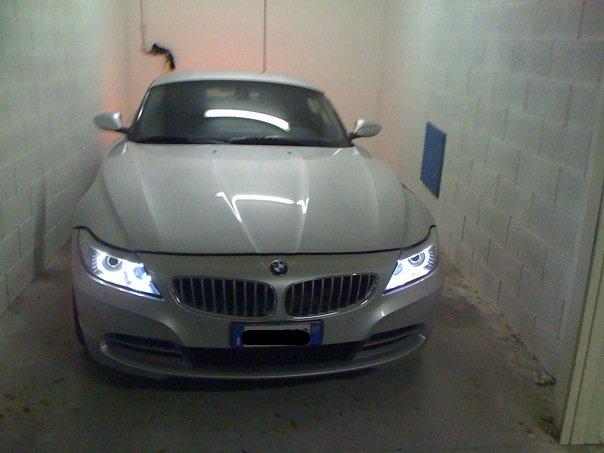

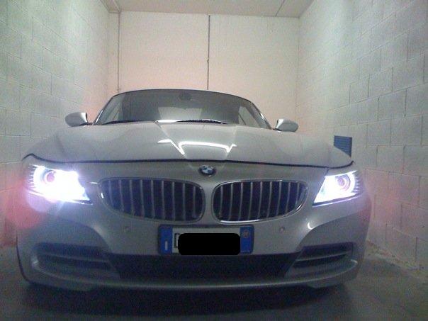

    però sulla tua versione non lo so,cmq quelle 8500k sono luce ghiaccio vedi foto:

    Fighissime!!SOno come quelle che voglio io.Queste che sono in foto sono quelle che mi hai scritto nel tuo primo post?Ora guardo sul libretto e se ha l'attacco h8 credo proprio che prenderò queste.In caso ,anche in pvt, potresti dirmi dove comprarle?
