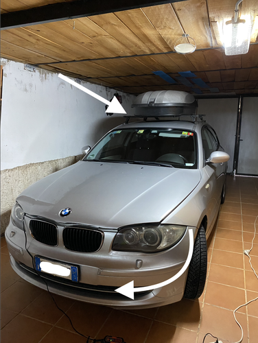

    ho una E81 118d con 287.000 km e, in attesa che arrivi l'auto nuova, ho deciso di fare qualche upgrade a quella che diventerà, a tutti gli effetti, l'auto da avventura oltre a dover sopportare almeno altri 20k km di viaggi su e giù per l'Europa fino a Novembre/Dicembre 2022.
    Veniamo a noi, avrei bisogno di capire come come ridurre il fruscio aereodinamico del portapacchi/barre sul tetto. Oltre i 100 km/h è davvero insopportabile, al punto che, quando viaggio (di solito faccio tratte da 600/700km), devo usare i tappi per le orecchie. Cosa posso fare per ovviare al problema? Si può installare un deflettore o qualcosa che faccia in modo da ridurre questo fruscio?
    Qui di seguito la foto della vecchietta:

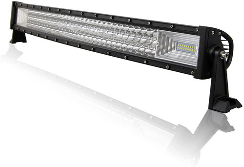

    Le frecce invece servono per il secondo quesito, vorrei aggiungere una barra Led come questa https://amzn.to/3ITNPOx
    [​IMG] o alla barra portapacchi oppure nella posizione della seconda freccia. Questo perchè, quando mi ritroverò a viaggiare verso Nord il prossimo autunno/inverno (dovrei arrivare fino a Capo Nord) vorrei avere luce aggiuntiva dato che i fari Xenon di serie fanno pochissima luce. Qualcuno ha esperienza in merito? Come collegare la barra all'impianto elettrico? Serve una batteria aggiuntiva o cose del genere?

    Ciao,per i fruscii areodinamici probabilmente la forma del box non è il massimo come forma è non so se cambierebbe qualcosa chiudere lo spazio tra il box e il tetto
    La barra a led (illegale) se la devi mettere io la posizionerei sotto il box

    Il box alla fine ha una forma standard, il problema presumo sia dovuto agli attacchi che non vanno "ad incastro" sulle barre ma tramite dei ganci in acciaio si fissa stringendo delle viti all'interno. A
    La barra, avevo ipotizzato di fissarla alle barre ma mi sorge spontaneo chiedermi come fare i collegamenti. Nel senso dove la collego e dove faccio passare il cavo? quando smonto il portapacchi secondo te c'è un modo per poterla staccare velocemente dall'alimentazione? Serve una batteria aggiuntiva?

    Un modo invisibile è impossibile se la installi sul portapacchi,purtroppo i cavi li avrai a vista,per un attacco e stacco veloce non c'è problema ci sono moltissimi attacchi appositi in commercio resistenti all'acqua,la batteria aggiuntiva serve solo se la vuoi accedere con motore spento o se la barra a led che vai a mettere è potentissima

    In realtà non mi interessa che la barra sia invisibile, nel senso che tanto la utilizzerei solo quando ho il portapacchi montato (quindi o viaggi lunghi o viaggi particolari come quello che ho intenzione di fare). Secondo te dove sarebbe meglio far passare i cavi?C'è qualche guarnizione da poter sfruttare oppure mi rimarranno proprio a penzoloni?
    E poi (scusa la domanda da profano), dove posso prendere l'alimentazione?

    La barra led se devi montarla secondo me è meglio in basso.

    Intendi dei fendinebbia aggiuntivi rispetto a quelli già presenti o sostituire quelli dell'auto? Per la barra led, avevo pensato di metterla in alto per fare più luce potendo illuminare ovviamente con un'inclinazione diversa, posizionandola in basso, diciamo dove sono i fendinebbia, non pensi illuminerebbe troppo poco avendo un'inclinazione teoricamente minore?
