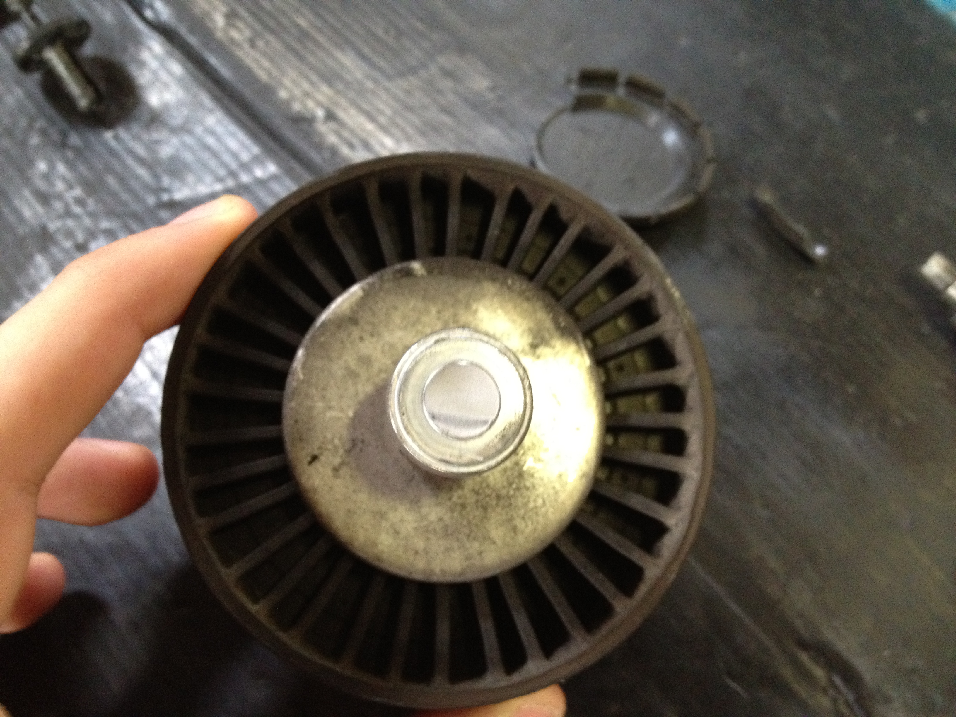

    la cronaca: stamattina, circa 20 minuti dopo che son uscito di casa mi fermo da un cliente, chiacchero del più e del meno per 10 minuti, risalgo in auto tutto ok, cerco di girare il volante per uscire dal parcheggio e capisco subito che qualcosa non va! ca**o, non ho il servosterzo! dopo 3 secondi esce la scritta "anomalia batteria".
    ahia, telefono al meccanico, racconto velocente la situazione.
    verdetto: l'alternatore non carica e non hai il servosterzo.
    fortuna vuole che sono a 10km dal meccanico, riparto e vado con calma, senza servo, da lui.
    dopo 5 minuti esce la scritta: "temperatura olio motore alta, fermarsi e chiamare il centro di assistenza più vicino". secondo ca**o!
    apro il cofano e mi accorgo che manca la cinghia, pace. faccio i 1500 metri scarsi che mi separano dal meccanico, arrivo da lui e subito apro il cofano per favore la ventilazione.
    insieme al meccanico facciamo il punto della situazione, con la torcia ci accorgiamo che si è rotto l'asse del tirante della cinghia posto sotto l'alternatore.
    non rotto, tranciato di netto! si vede una cricca bella profonda, una slimatura sul raccordo tra pezzo ed albero e uan fossetta nel centro dell'albero.
    è una rottura tenace, non ci sono se e non ci son ma!
    la forza triassiale sul pezzo era troppa, 8mm di acciaio spezzati come uno stecchino.
    è ovvio dire che mi girano un po' i marrones.
    l'auto in BMW non la porto, sono più fiducioso nella competenza del mio meccanico.
    secondo voi è una rottura che ci sta con 170000km di mezzo o qualcosa non quadra?
    il mio meccanico di rotture così non ne ha mai viste e la cinghia è integra, come l'alternatore.
    vi allego una foto del pezzo

    rottura a fatica ci sta...forse serraggi troppo forti alla lunga hanno indebolito l'asse

    succedeva anche sulle 118d pre-restyling, controllerò l'X5 di mio papà visto che è a quota 156.000

    com elo ripareranno...saldandolo?
  6. teomat5
    teomat5 Primo Pilota
    1.221
    43
    26 Novembre 2007
    44.691
    varie ed eventuali
    L'X5 non è più stata in BMW dal tagliando dei 100mila, è stata sempre tagliandata dal mio meccanico. Specifico però che l'ultima cinghia è stata cambiata in BMW al tagliando dei 100mila. Quello che pensiamo di fare con il mio meccanico è trapanare e rifilettare per poi montare il pezzo nuovo

    ... è pura curiosità tecnica. L'albero originario era saldato o avvitato?

    Avvitato su un 8mm

    quindi si ripara in modo relativamente semplice...

    si riparerà in modo semplice se il supporto che si è rotto si può estrarre, altrimenti si dovrà smontare tutto il frontale

    mah, non so neanche io cosa pensare.
    da un lato credo che a 170mila km possa accadere una rottura, dall'altro che una rottura del genere è perlomeno stupida.
    non so se contattare BMW italia per esporre il guasto oppure no

    sul e39 la montavano di metallo.
    dentro ha un cuscinetto che forse non avendo piu grasso si è bloccata. la cinghia gli girava di sopra e si è spezzato.
    capita !

    Chiedere non sarebbe una cattiva idea, dato che è una rottura a fatica e se al tagliando chi ci ha messo mano ha serrato fuori norma, poi non so cosa potrebbbe saltare fuori.

    sembrerebbe che la riparazione sia abbastanza facile in quanto la filettatura è su un montante che è avvitato a sua volta su un montante che si prolunga dall'alternatore.

    Sto difetto qua lo avevano molte le 159 ed i 1.3 Mjet

    Buon giorno, la rottura, da ciò che sembra potersi intuire dalla foto macro, sembra dovuta ad un sovraccarico torsionale che l'albero non è stato in grado di sostenere.
    Sembra di vedere un fronte di frattura completamente piano, quasi come se fosse stato lavorato; questo è un aspetto tipico di fratture dovute a sovraccarico torsionale. Di solito queste fratture avvengono abbastanza velocemente nel senso che non sono rotture a fatica molto prolungate nel tempo; potrebbe davvero essere da prendere n considerazione il discorso che un utente del forum faceva sulla possibilità di un cuscinetto bloccato, tutto ciò giustificherebbe il sovraccarico determinato dalla forza applicata all'albero che però non è più in grado di muoversi.
    Che il particolare si fratturi nel raccordo tra pezzo ed albero è normale, essendo quello il punto in cui eventuali salti di sezione determinano una concentrazione degli sforzi...
