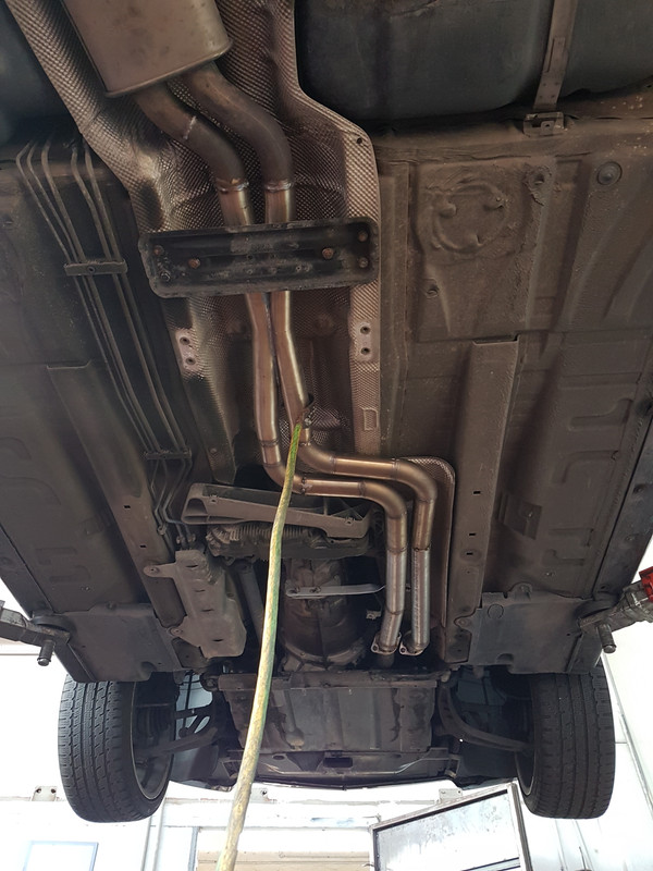

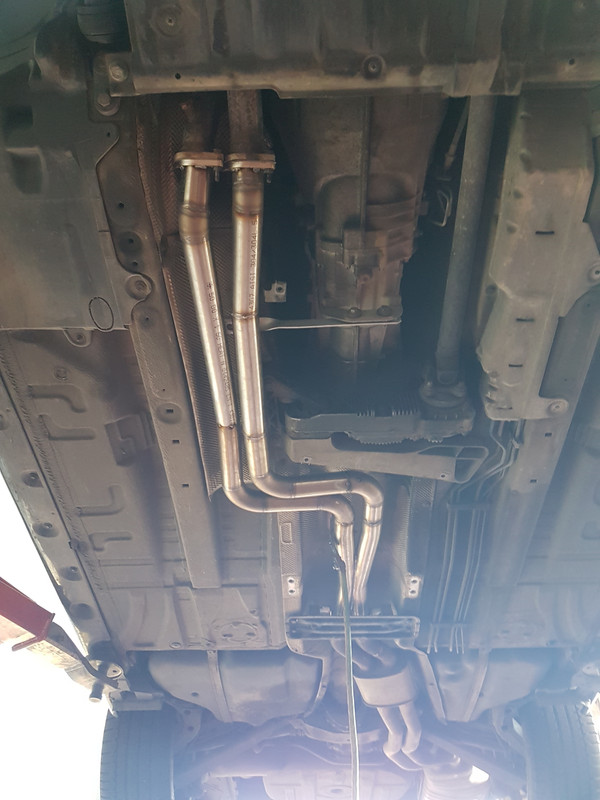

    E anche l'X-Pipe è montato e ora si va forte.

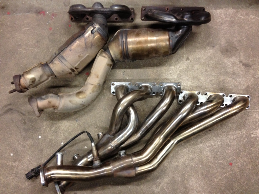

    Il 6 cilindri in linea di BMW è concepito come un V6 e quindi le 2 bancate virtuali di 3 cilindri l'una vanno bilanciate con la X-pipe che ho costruito. Il tutto non è improvvisato e serve per aumentare il rendimento del motore. Senza l'aggiornamento della mappa la differenza è netta. E poi con i collettori originali i tubi che vanno da questi al catalizzatore centrale hanno diametro differente per compensare la lunghezza differente dei due collettori. Adesso i tubi hanno le stesso diametro dall'inizio alla fine dello scarico (50mm)
  6. Germano1000
    Germano1000 Amministratore Delegato BMW
    2.720
    57
    14 Luglio 2008
    32.756
    BMW 330xi touring E46 ///M
    Questi sono i due tubi che dai collettori andavano nel catalizzatore centrale. Quello a sinistra aveva diametro esterno 54mm e l'altro 48mm
    Tutto per compensare la lunghezza diversa dei collettori originali che confrontati alla versione sportiva si notano le diversità e lo sforzo, in quelli sportivi, di mantenere ogni tubo lungo come gli altri.

    Con l'X-Pipe le due bancate si compensano con la pressione di una che preme sull'altra e viceversa in modo che hanno la stessa contro pressione e quindi lo stesso rendimento.
