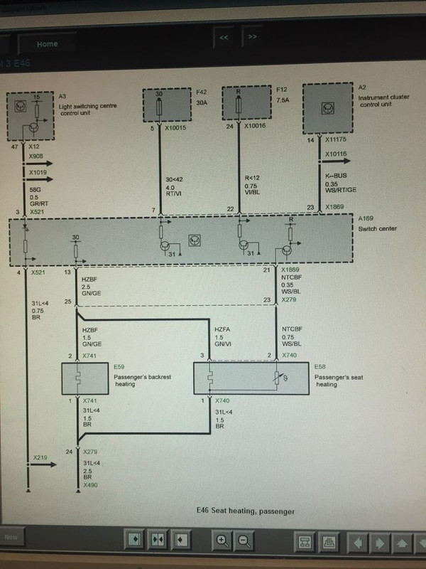

    [MENTION=12179]Germano1000[/MENTION] hai percaso gli schemi per collegare il riscaldamento dei sedili?

    Alfio mi mandò questi
