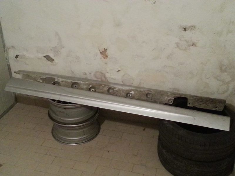

    Arrivate le minigonne MTech per la mia touring

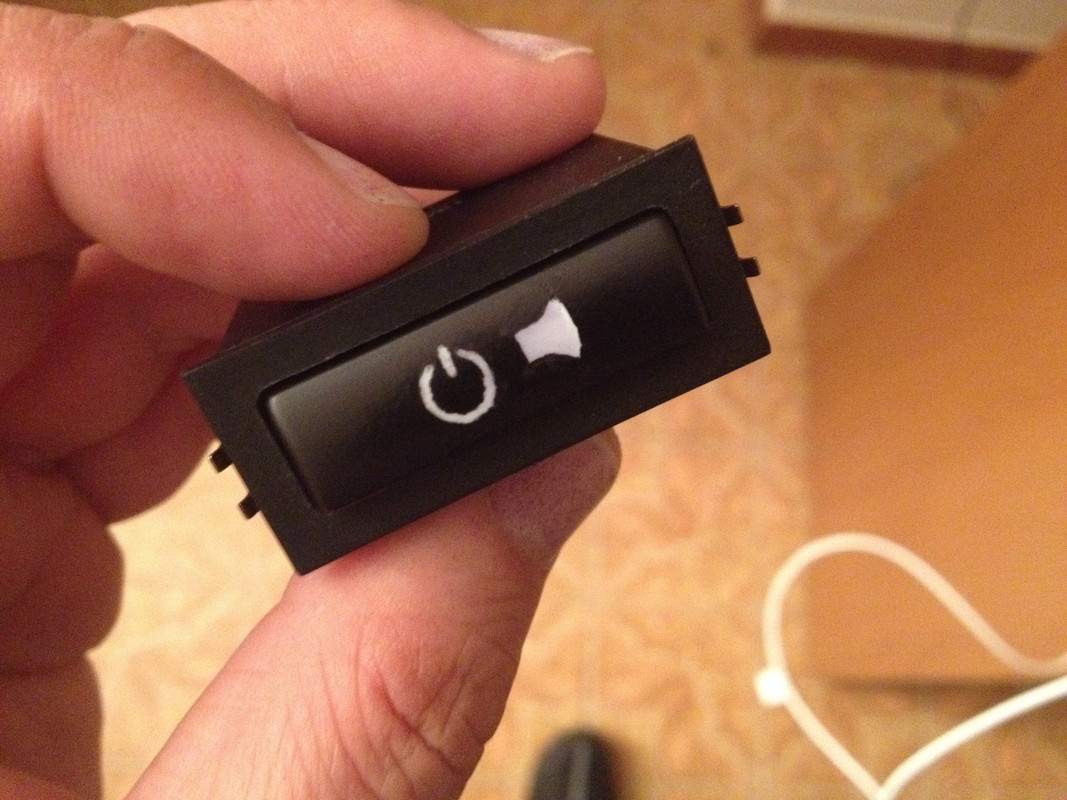

    Ragazzi questa mattina ho fatto dei test per collegare il tasto sport preso da una //M3 e46 alla valvola elettrica che chiude un terminale.
    Per comandare la valvola basta inserire un interruttore a 12v e la si comanda.
    Per il tasto sport la cosa si complica. Da questo tasto non esce niente ne interrompe niente. O meglio nei fili che sono rimasti liberi non succede niente se si preme il tasto sport. I fili liberi sono uno giallo e uno bianco da 1mm.
    Credo mi servano gli schemi lettrici dell'///M3 e46 e un bravo elettrotecnico. Qualche idea?

    i tasti delle e46 sono ad impulso, quindi l'interruttore chiude solo per il tempo che viene premuto il tasto. Devi prendere un eroe della Finder che apre e chiude il circuito quando sente l'impulso e lo dovrai comandare con un altro relè ....
    Ho l'impianto o già fatto e abbandonato in soffitta...
    Volevo far accendere l'autoradio anche senza la chiave inserita con un tasto come questo, poi ho abbandonato il progetto.

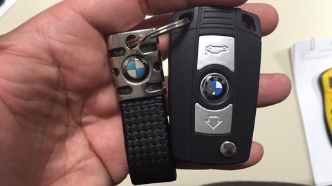

    La cosa migliore per fare una copia delle nostre chiavi e prendere in conce una vhiave a portafoglio di quelle in plastica.
    La chiave arriva con un transponder già codificato che si può estrarre con un normale coltello seghettato da cucina.
    Si fa incidere una chiave vergine nella quale metteremo il transponder della chiave a portafogli e un telecomando senza transponder (si trovano a poche decine di euro).
    Ed fatta la nuova chiave con una spesa inferiore a euro 100.
    Io ne ho approfittato per trasformare la mia in una di quella a scatto.

    Ecco la mia.
    Stemma a parte che si è scolorito quasi subito, al tatto sembra di buona qualità ed è comoda da portare in tasca.
    Il telecomando che ho ora inoltre non ha la batteria ricaricabile e la sostituisco periodicamente una cr2 che costa circa un euro.
