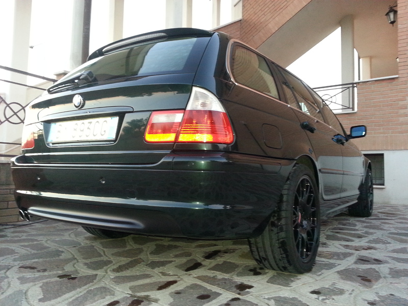

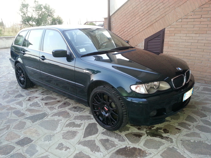

    Dopo una bella lavata domenicale e dopo aver controllato il serraggio delle candele che erano leggermente lente. Ora sono strette alla perfezione. Avrei dovuto controllare il serraggio dopo un paio di 100 km dal montaggio.

    A quanto le hai trovate? Dopo mappi però?
    Uno dei più bei touring E46 in circolazione ;) /emoticons/wink@2x.png 2x" width="20" height="20" /> Io ci vedrei bene gli stop a led leggermente oscurati (vanno molto su ebay.de), ed un bel B8, IMHO è un pelo altina :cool:

    Le cams le devo ancora cercare, ovviamente dopo aggiornerò la mappa con una versione molto più spinta, soprattutto in alto (7.000 Rpm!)
    Per l'altezza hai ragione ma sulla lista della spesa ci sono 4 koni regolabili di idraulica, 4 molle HR -3cm e tutti i silent block della power flex che saranno necessari. Poi faremo degli angoli di geometria più spinti. Ovviamente gomme nuove e cerchi rettificati e verniciati Alluminio.
    Grazie per i complimenti
  15. CabrioPassion
    9.244
    333
    14 Maggio 2013
    5.018.070
    Powerflex io mi sono trovato male.
    Come assetto fossi in te metterei il B12.
    La mappa su M54B30 sposta da 6500 a 6800 se non ricordo male (che è poi il limitatore della ZHP USA).
    Se fai le cammes fai anche il kit beisan per il bivanos o IMHO ottieni poco.
    I complimenti sono meritati.
    PS:
    Come si chiama esattamente il colore?
  16. Grazbazz
    8.063
    651
    18 Agosto 2011
    80.090.533
    Davvero bella, ma io non la abbasserei troppo per evitare di farla diventare pacchiana.
    Peró un assetto regolabile sarebbe l'ideale.
    La abbassi quando vai in pista o raduni, la alzi quando viaggi o ti muovi in città.
  17. Germano1000
    Germano1000 Amministratore Delegato BMW
    2.720
    57
    14 Luglio 2008
    32.756
    BMW 330xi touring E46 ///M
    Io mi sono trovato sempre bene con i power flex, però c'è da dire che io prediligo la guida molto sportiva e spinta in curva
    Per l'assetto il kit B12 comprende ammortizzatori Bilstein B8 più rigidi e con doppia canna cromata con regolazione carico molla ma senza regolazioni di idraulica (quella che a me interessa per motivi di guida tra pista e strada). Per quello monterò i Koni regolabili e le molle HR
    Il limitatore adesso è a 6.800 ( è già stata mappata visti i collettori di scarico, l'airbox, il filtro e il corpo farfallato) ma dopo aver montato le cams schirick stage 1 (quello meno estremo) farò anche le tenute dei vanos. Le tenute le cambio per manutenzione ma non perchè serve farlo adesso (so che servirà) e il kit beisan non da cavalli in più fa solo funzionare il sistema come nuovo, sono le cams che fanno respirare meglio il motore e fanno continuare il motore a giri superiori ai 6800
    Il colore è Oxford green con interni totali beige
    Grazie per i complimenti.
    L'altezza di una 330xi non può scendere oltre i 3cm e praticamente alla fine sarà alta come una serie 3 con assetto sportivo. La trazione integrale permanente non permette di scendere troppo o si danneggiano i semiassi anteriori. Cambiare l'altezza di una vettura giocando sul carico delle molle non è una cosa molto giusta, perchè si spostano i pesi della vettura stessa. Meglio avere ammortizzatori con il freno idraulico regolabile, in modo da avere ammortizzatori più rapidi a scendere sulle asperità "morbini" e più lenti in pista per avere meno rollio in curva "duri"
