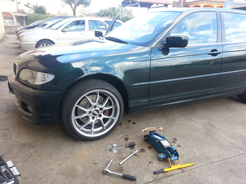

    Oggi abbiamo provato a montare tutto, ma niente, i BBS RK011 a canale rovesciato con canale 8,5 ed et35 non permettono di montare le pinze brembo. LE PINZE TOCCANO DIETRO LE RAZZE DEL CERCHIO. Quindi vendo i BBS e compro 4 OZ Superleggera con canale 8 e 9 che arrivano da una Z4
    Questi sono gli OZ Superleggera
    invia immagini
    Tutto montato è uno spettacolo ma toccano
    free image upload
    upload immagini gratis

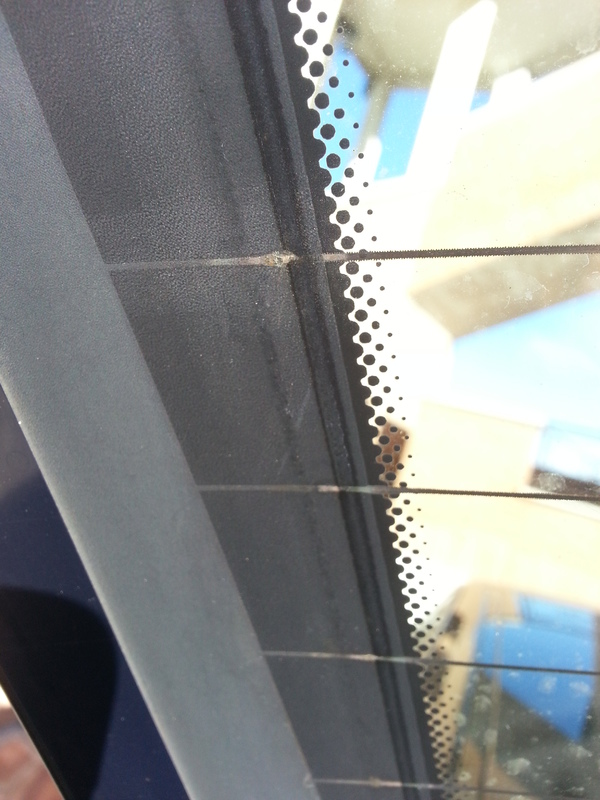

    Ragazzi questa mattina ho provato ad utilizzare lo sbrina lunotto, ma brutta sorpresa soltanto 1/3 di una riga orizzontale ha fatto il suo dovere. Possibile che siano saltati tutti gli altri contatti?

    Azz, devi avere le piste interrotte.

    Ho anche studiato la situazione dello sbrina lunotto e credo si siano consumati i contatti dove toccano la guarnizione. Stanno quasi tutti in questa condizione, c'è una cura a parte cambiare il vetro

    Saldare una nuova pista sopra... Ma la vedo dura e non so quanto potrebbe reggere un simile lavoro.

    Credo che sia riparabilissimo il lunotto. Con il nastro gommato mascheri ogni filamento del lunotto termico, nel punto rovinato, poi con vernice "conduttiva"rifai i contatti. Poi credo che mantenendo ben lubrificata la guarnizione non ci dovrebbero essere problemi. Non ricordo bene che tipo di vernice ci vuole mi pare esista addirittura una penna per fare circuiti elettrici.L'avevo visto su un manuale Haynes della Mustang '94 (mi piaceva quella macchina lì,qualche tempo fa).Quando torno a casa ci guardo.

    Per il lunotto conosco la procedura della vernice conduttiva anche se non lo mai eseguita. Mi spaventa il fatto che nessuna riga funziona. Solo una minima parte in basso a destra.

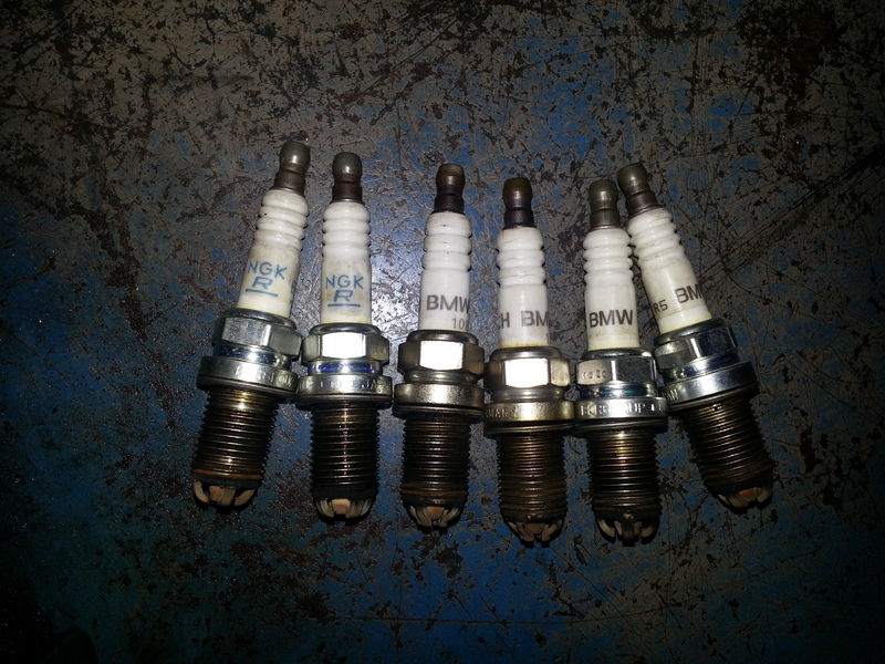

    In vista del montaggio dei collettori e della nuova mappa ho fatto un bel tagliando. Filtro benzina (BOSCH con regolatore di pressione costato 1 terzo di tutta la spesa), filtro aria abitacolo, filtro olio, olio motore (Castrol Titanium FST 5w40), candele (NGK iridium BKR6EIX). Ma mentre cambiavo le candele (e ricordo che l'ultimo tagliando lo ha fatto una concessionaria BMW) ho trovato queste candele. Indovinate in quali cilindri erano montate le 2 candele diverse?

    Cilindro 5 e 6, ovviamente

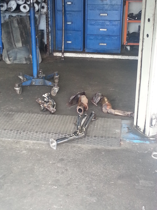

    E anche i collettori sono stati montati non senza 1 giorno e mezzo di lavoro e molte piccole modifiche per perfezionarli.
    Dopo mi sono diretto in zona Vallelunga per mappare dall'Ing. [MENTION=5336]Ice71[/MENTION] che ha spremuto il mio 3000. Ora la risposta è più pronta, il motore tira con più forza nel salire di giri. Insomma c'è gusto a guidarla. Il suono con i collettori è più roco e pieno ma mai fastidioso.

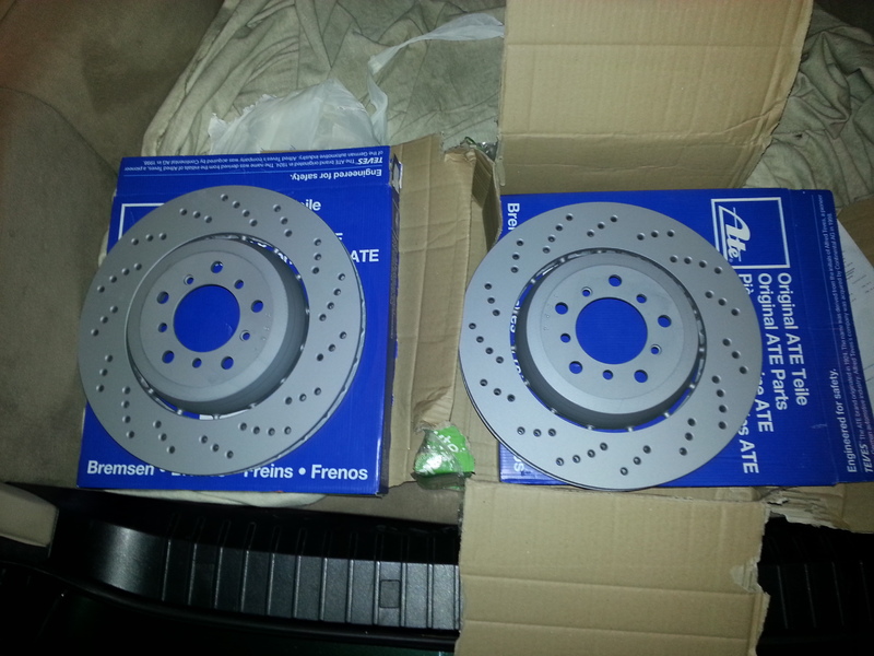

    Sono arrivati i dischi ///M3 csl , così possiamo dedicarci all'impianto frenante, anche se devo ancora prendere i nuovi cerchi.
