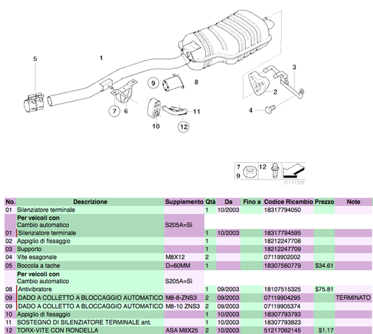

    Ragazzi, ho un problema, come potete vedere in foto (scusate ma non so perche' l'ha messa rovesciata) mi si e' rotto il supporto anteriore (cioe' verso il muso della macchina) della marmitta ( la mia e' un 320d touring).
    ho cercato su internet sul Real OEM, e' ho preso i pezzi numero 10, 11 e 12
    ma praticamente non ho dove agganciare il numero 11 sotto la macchina, mi sa che mi mancano altri pezzi (guarda foto sotto)
    al momento ho messo un po di fil di ferro per tamponare il problema.
    cosi sono tornato sul Real OEM e ho cercato, partendo dalla sezione carrozzeria, poi parte posteriore e sono arrivato a questa schermata
    e mi e' sembrato di capire che i pezzi 7 e 13 possano essere quelli che mi mancano per fissare il 10 e l'11 della prima schermata (nella sezione impianto di scarico)
    qualcuno di voi mi puo' aiutare? Quali sono i pezzi che mancano? non ho trovato nulla in giro sul web.

    Il sette e il tredici non c'entrano nulla.
    A te (Per quel che si vede in foto) si è rotto il supporto del gommino lato carrozzeria, stessa cosa successa a me quando la macchina aveva tre anni.
    È un difetto di alcune e46, va messa una piastra modificata con un nuovo supporto.
    All'epoca in conce mi fecero il lavoro gratis in quanto dissero c'era stato un richiamo per questo inconveniente.
    Dovrei avere delle foto della modifica (non so il codice), appena ho un attimo controllo e posto tutto quel che trovo.

    Grazie mille Grazz, stavo impazzendo perché' non riuscivo proprio a capire cosa mancava.
    quindi se vado in bmw pensi che loro sappiano fare il lavoro?
    quello al quale ho mostrato le foto non mi sembrava molto preparato. (Conce Livorno)
    Il pezzo modificato, se ho capito bene, viene saldato?
    Grazie ancora per la tua disponibilità' e competenza.=D>:biggrin:

    Vai da un meccanico generico o da un "marmittaio"
    Perche' farsi derubare in concessionario su una vettura che per loro sarebbe da rimpiazzare con una nuova?

    Ci vuole solo un bravo marmittaio o un meccanico che sa saldare!

    Grazie ragazzi per i vostri suggerimenti, domani vedo se trovo qualcuno capace in zona.... ora torno a dare una stretta al cavo che ho messo in sostituzione della staffa.

    È un pezzo che va avvitato alla piastra che vedi sopra alla tua foto. Purtroppo non ho le foto della modifica.
    Poi libero di autocostruirla o di far fare il lavoro ad un bravo generico.

    ok, domani vado da un bravo meccanico, vedo cosa puo' fare lui.:biggrin:

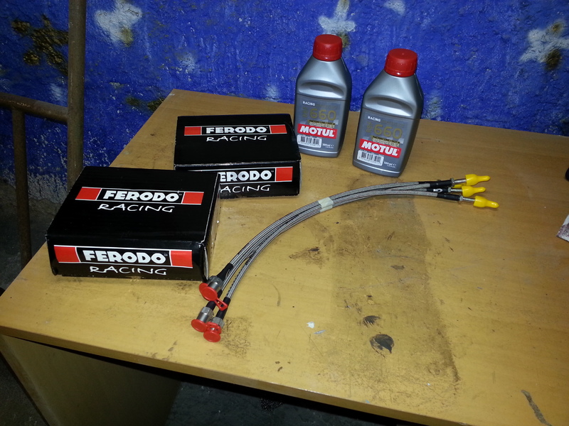

    Presa un po' di ciccia di qualità. Ferodo DS2500 per le brembo ant e per le originali post. Tubi in treccia. Olio Motul RBF660

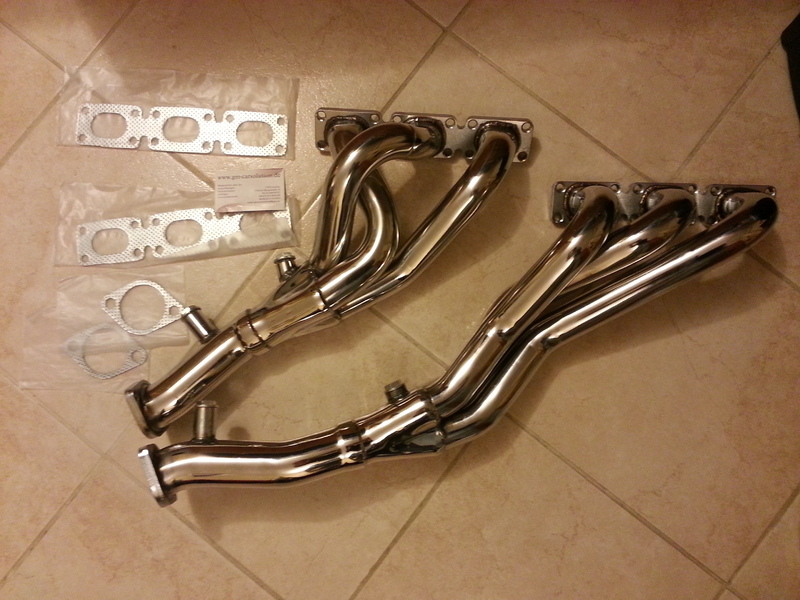

    Sono arrivati anche i collettori replica SuperSprint
