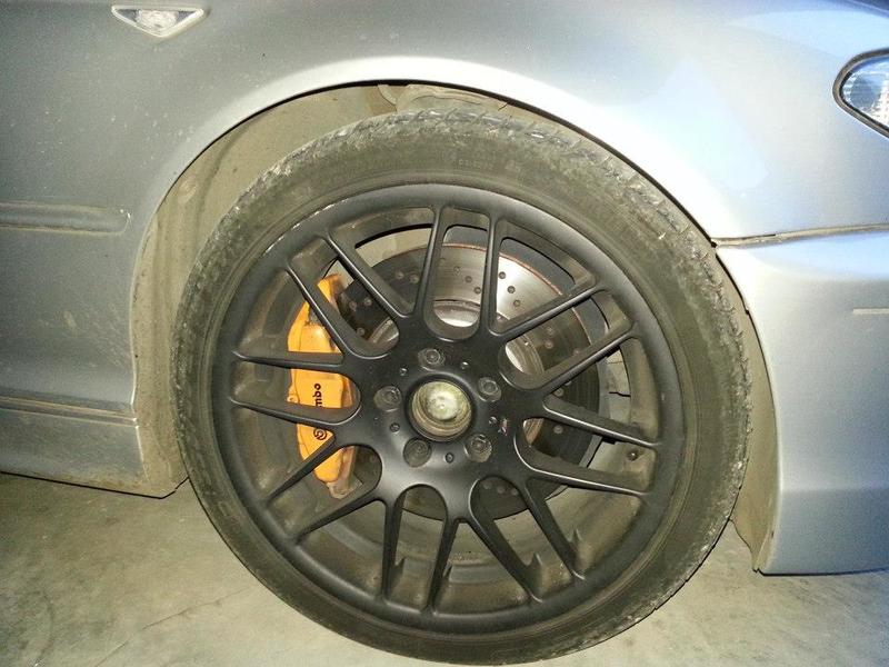

    BMW 330xi touring E46 ///M
    Occasione sia i dischi che le pinze brembo ant

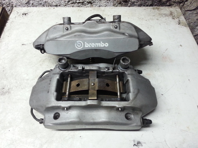

    da che auto provengono le pinze? alfa?

    Devo scegliere tra le radiali della nuova Delta e le assiali della Kappa. Usano le stesse pasticche freno e hanno le stesse prestazioni. Adesso sono tutte in vendita (1 coppia radiale e 2 coppie assiali) la coppia che mi resta la monto.
    Delta radiali
    hosting immagini
    Kappa assiali

    Che differenza c'è tra le due?

    cambia soltanto il tipo di attacco al mozzo ;) /emoticons/wink@2x.png 2x" width="20" height="20" />
    pastiglia ferodo 1399? :) /emoticons/smile@2x.png 2x" width="20" height="20" /> Le staffe le farai tu? o si trovano gia fatte?

    La potenza frenante è simile se non uguale. Userò Ferodo DS2500 e olio Motul RBF 660 con i tubi in treccia. Le staffe le costruiamo a controllo numerico nelle officine meccaniche di un mio amico. Tecnologia collaudata in altri lavori tra cui la BMW ///M3 e36 di Patone e del 330cd e46 di Alessandro Dio@
    Brembo su 330 cd e46

    Belli. Metterai il disco m3 da 315 o touring da 300?

    Ho già preso dischi ant (325x28) e post (328x20) ///M3 46.
    Facendo piccole modifiche all'attacco e al parapolvere delle pinze posteriori, montano.
    Nuove staffe specifiche e dei tagli al parapolvere dell'anteriore e ci siamo.
    Seguiranno foto

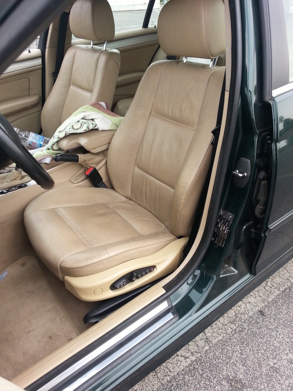

    Ho trasformato i sedili della mia touring da manuali a elettrici cannibalizzando i sedili di un coupè con la pelle distrutta. La prossima settimana restauro pelle. Forse inserisco anche le memorie lato guida, visto che ho il tastierino con le memorie, mi mancano i motori. Tutto cablato sotto fusibiliera originale e K-BUS. 12 ore di lavoro

    Sono mesi che cerco dei sedili in pelle per la mia :( /emoticons/sad@2x.png 2x" width="20" height="20" />
    Quando li trovo o sono troppo cari o sono messi veramente troppo male.
    Ne ho trovati adesso alcuni in pelle marrone a € 170, ma sono quasi distrutti, specie quello lato guida.

    Se vuoi ti do i miei se trovo 2 sportivi stradali RECARO o OMP

    Solo anteriori oppure anche i posteriori?
    Io li preferirei neri ed elettrici, ma anche quelli in foto non sarebbero male.

    Solo gli anteriori. Da beige a neri è facile

    Sono quelli in foto? Mi mandi un pm?
