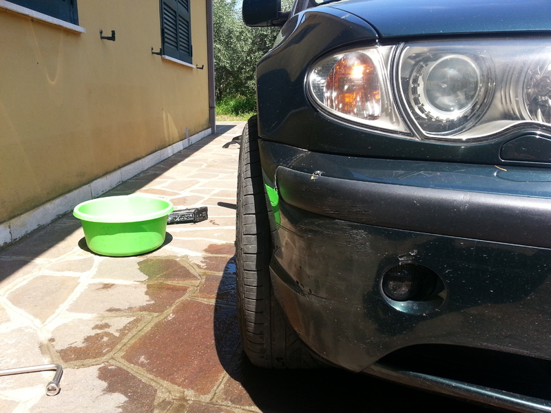

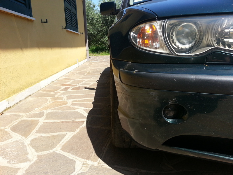

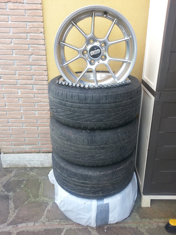

    Arrivati cerchi. Sono belli e leggeri ma non ci vanno. Porc zzozz putt....
    free image upload
    Originali ET 47 (dentro il passaruota di 1 cm)
    upload
    BBS RK ET15 (fuori il passaruota di 3 cm)
    free image hosting
  13. Vinz
    Vinz Presidente Onorario BMW
    11.441
    274
    27 Maggio 2009
    835.289
    320i coupe' E36, 318i 4p E30
    Ho anch'io gli RK da 17 (con et38) e sono forse l'acquisto migliore che abbia mai fatto. Leggeri e soprattutto robusti, e anche il design è molto apprezzato.
    Con quell'offset però la vedo dura se non intervieni pesantemente sulle fiancate. Ne vale la pena?

    Assolutamente no. Non deve essere appariscente. Hai una foto della tua con gli RK?

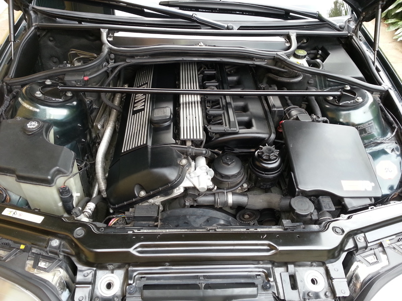

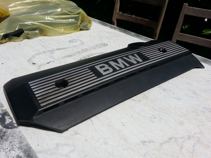

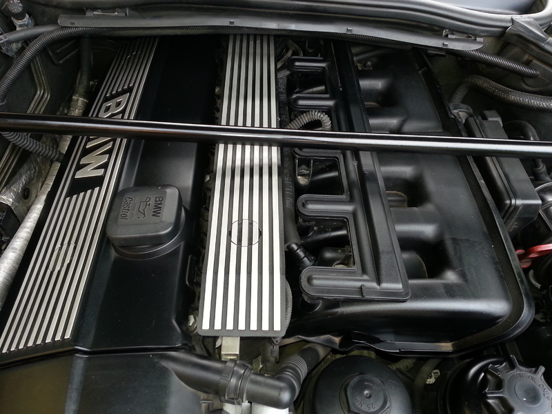

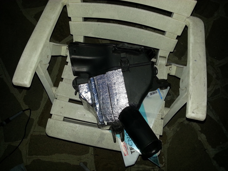

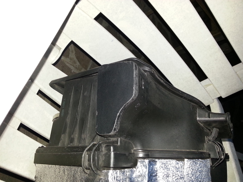

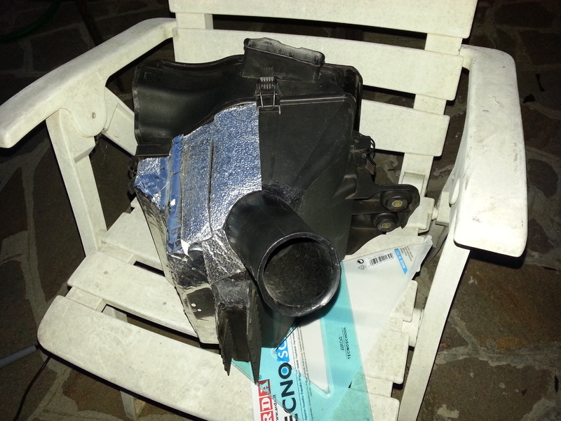

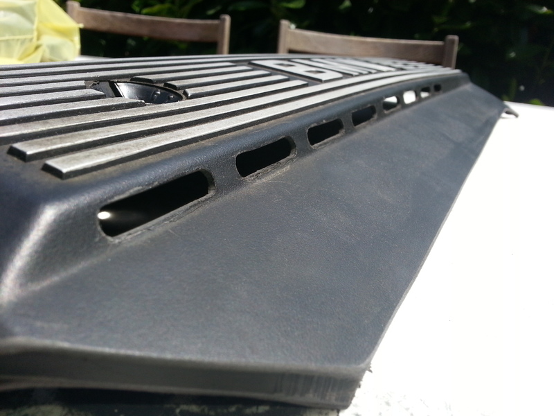

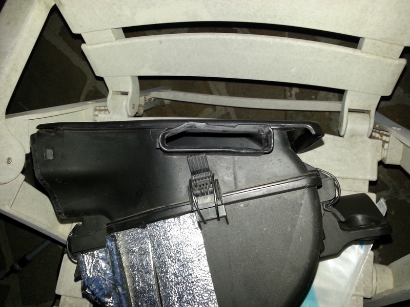

    Ieri e oggi ho studiato un po' e ho scoperto che il troppo calore del motore M54 alla lunga fa qualche danno. Le bobine delle candele soffrono il troppo calore e alcuni preparatori costruiscono dei carter testata forati. Ho anche ridotto al minimo il carter che copre gli iniettori.
    Poi ho deciso di lasciare le 2 sole bocche della scatola filtro che ho creato io e costruire un tappo per il condotto originale che prende aria dai reni.
    Carter testata forato

    Questa è la scatola filtro da me modificata

    Questo è il tappo per il condotto originale (è possibile ripristinare condotto perché il tappo usa gli attacchi originali)

    Carter iniettori
    upload immagini gratis
    Vano motore adesso

    Il coperchio copri iniettori si puo togliere, cosi come quello sopra le bobine, hanno solo una funzione estetica

    Si lo so ma per le bobine preferisco non mandagli troppo facilmente acqua sopra. L'altro coperchio copre i cablaggi dei fili degli iniettori che non sono proprio ordinatissimi.

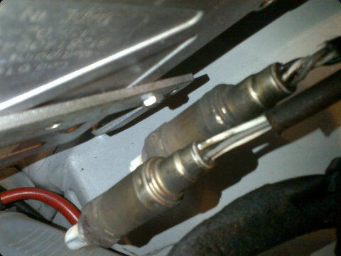

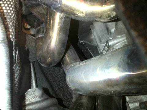

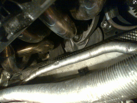

    Collettori dekat dopo 35mila km
    Sonde monitor (quelle a valle dei kat) , sono li a monitorare ...l'ambiente...

    Ottima notizia

    Scuste la domanda ignorante ma che differenza c'è tra i collettori in acciaio e quelli normali e perché?
