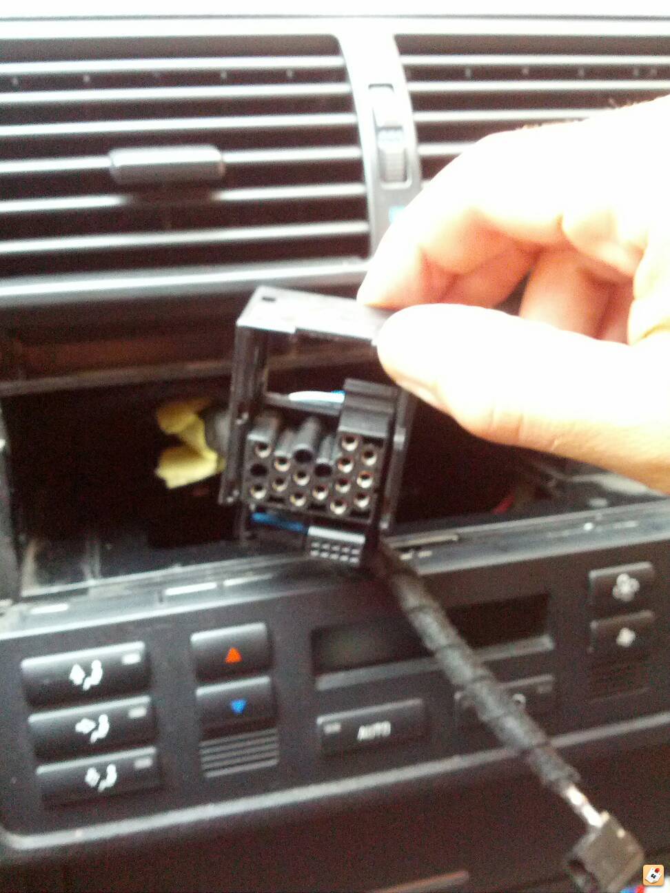

    Ragazzj schsate.. Sono in panne.. Mi date una mano?? :banghead::banghead: cioe.. Ho comprato i connettori iso per la mia bm.. L'adattatore sia per l'autoradio che per l'antenna ma nn capisco come cavolo devo fare ad infilare l'adattatore nello spinotto originale bmw!! Sto impazzendo! Ecco i connettori in questione: questo il bmw originale: [​IMG]

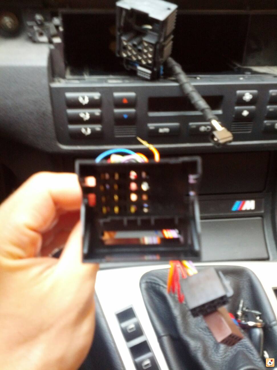

    Questo e l'altro.. In primo piano. [​IMG]
    Non ce verso di farlo entrare.. Devo togliere quello bmw, che devo fare? Bhoo:banghead::banghead: :( /emoticons/sad@2x.png 2x" width="20" height="20" />

    hai comprato quello a pin piatti, il tuo è a pin tondi.
    così mi sembra dalla foto

    Sulla scatola c'è scritto bmw da 03 in poi.. E me lo ha dato l'addetto.. E nn credo abbia sbagliato.. Perche ha capito il modello visto che mi ha dato l'adattatore amche ler l'antenna..
    Il problema non sono i pin cmq.. Perché proprio le 2plastiche nn combaciano! Bhu. Help me..

    hai il connettore sbagliato.
    fattelo cambiare oppure compralo su ebay.it, fai prima e spendi meno.

    no, pin piatti sono con autoradio business cd della alpine, la mia di febbraio 2004 aveva i pin tondi

    Ora si spiega tutto! Me lo ha sbagliato proprio!! Idiota. Appena nn me lo cambia faccio il pazzo! Xk nn ho piu lo scontrino. Nn ricordo dv l'ho buttato. Grazie cmq ste! Cmq voi per pin piatti o tondi intendete quelli del connettore o di quello originale bmw? Xk in quello bmw sono tondi.. Io piatti intendevo in quello che mi hanno dato. Cioe l'adattatore.

    ... Cambiato connettore.. Il nuovo dovrebbe arrivare mercoledi.. Vedremo se e lui stavolta.. (come quello postato in foto da stefano..)
