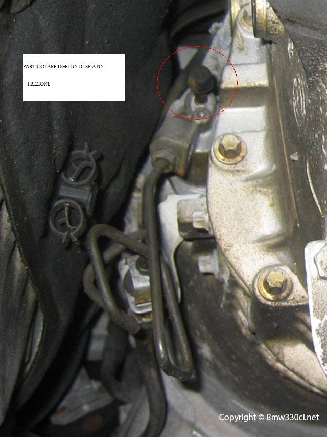

    lo spurgo totale va fatto su ogni ruota, e anche sulla frizione (che usa lo stesso olio)
    qualche info qui:
    http://www.bmw330ci.net/maintenance/bleeding.php
    gli spurghi vanno effettuati partendo dal più lontano dalla pompa, ossia la ruota posteriore dx.
    poi la post sx,
    poi la frizione,
    poi la ant dx,
    e infine la anteriore sx.
    qui lo spurgo firizione:
    Ultima modifica di un moderatore: 25 Marzo 2012
