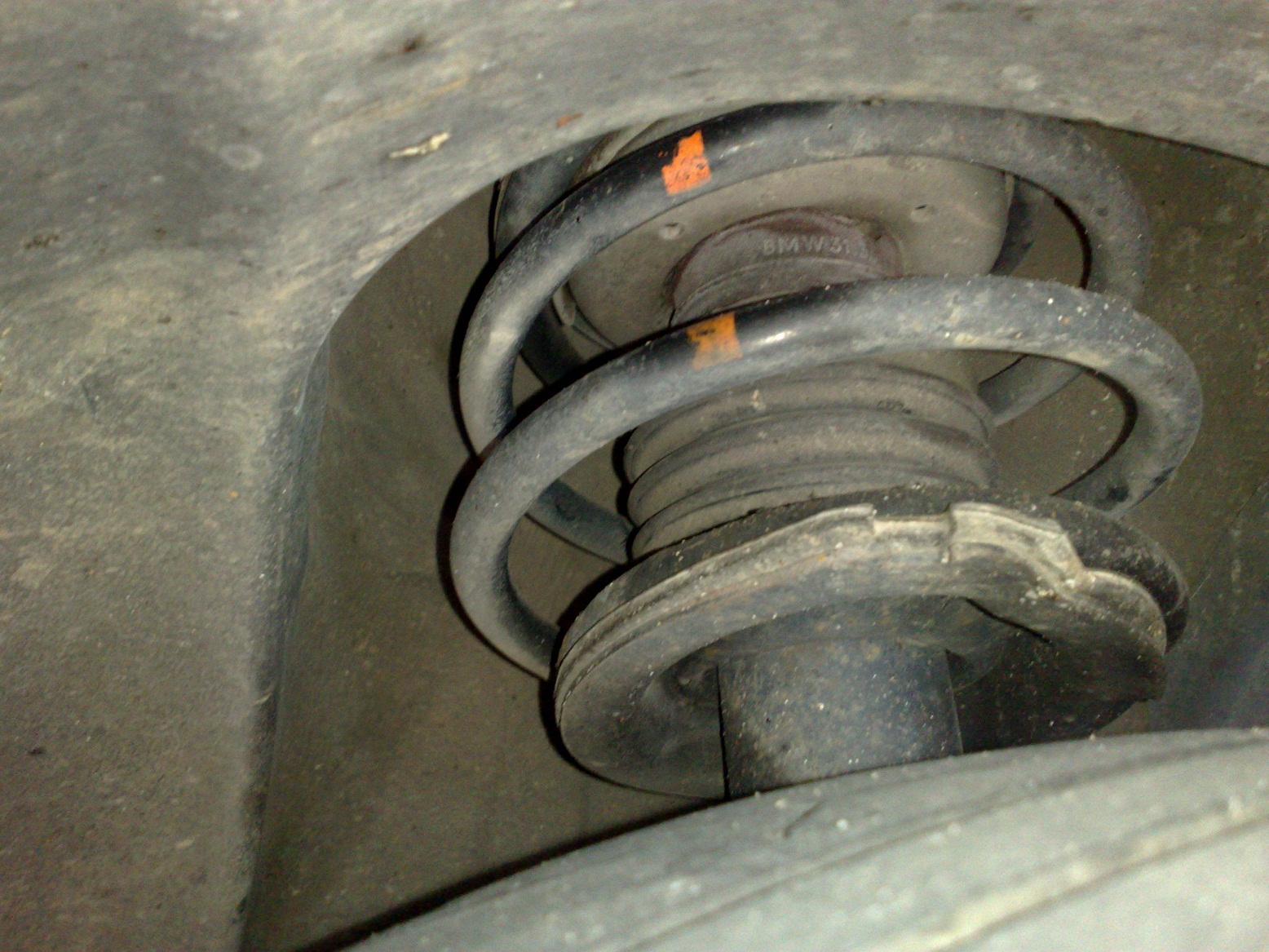

    salve dato che devo cambiare le molle sul mio 330 d...devo metterne 4 originali...le ho trovate su questo sito..da un gentile utente..pero c'è un problema...le molle erano montate su un 330 benzina...mentre la mia è diesel...il mio meccanico mi ha detto che sono tarate diversamente e che c'è un forte rischio che nn vadano bene anche xche la mia ha un peso complessivo maggiore...qualcuno di voi mi puo consigliare in merito?che ne dite provo a montarle?datemi vostri pareri grazie

    Per andare andranno anche che siano quelle giuste sicuramente no. Sull'etk c'è un reparto apposta per le molle e addirittura la molla giusta tiene conto anche di certi optional.

    sono contrassegnate con bollini di diverso colore.(come per un codice a barre)
    per montare quelle esatte dovresti trovare gli stessi colori.
    altrimenti montano ugualmente, ma magari sono più basse, o più molli, o viceversa..
