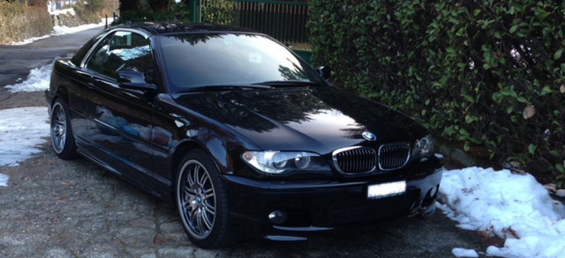

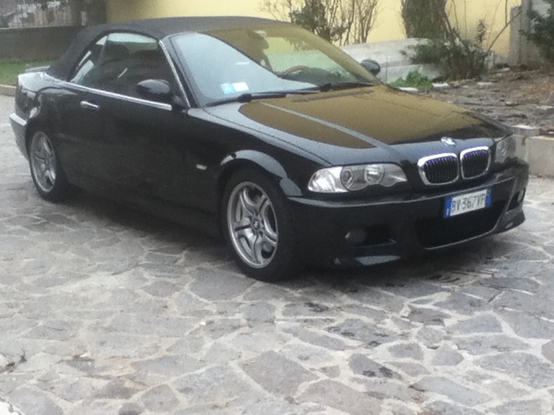

    insomma a me piace tanto il restyling!guardate ke differenza!quella sopra è la mia..quella sotto sembra molto piu recente ed è piu bella!
    comunque per rispondere a patrick12:anke il paraurti è da cambiare?tu l hai fatto per necessità xk il tuo era rotto ma cambia dalla pre alla rest il paraurti??
    inoltre frecce e reni color nero su un auto nera non sono troppo pesanti?poi ha tt gli inserti cromo sarebbe un peccato..o li cambio tutti o niente no?

    il paraurti è diverso, per questo è da cambiare, se vuoi fare il restyling fallo tutto, non una scarpa ed uno zoccolo.
    p.s: M3 non esiste col frontale restyling, secondo te come mai?! ;) /emoticons/wink@2x.png 2x" width="20" height="20" />
