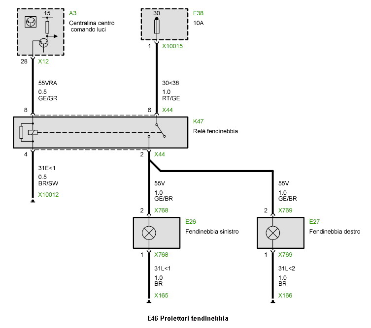

    Allora, il sistema dei fendinebbia sulla E46 è molto semplice e, a differenza del resto delle lampade, è comandato per via elettromeccanica e non per via puramente elettronica.
    Ti consiglio di iniziare con un sistema base che potrai aggiornare fino a farlo diventare esattamente come l'originale.
    Andiamo per gradi.
    Prima cosa da fare è passare i fili dai fendinebbia fino a dietro il cassetto lato guida.

    Ok spiegami tutti i pasi,si il scaricabile ho guardato ma la schema elettrica non la capisco tanto,quindi come ai detto anche tu,io voglio che mi funzionano gli fendinebbia,non che la macchina gli riconosce o meno,o mi si acende nel cruscotto la spia degli fendinebbia...

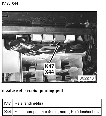

    cassettino portaoggetti a dx.
    Li c'è la fusibiliera, i relé e la centralina modulo base.
    Sul sistema originale li c'è il relè dei fendi.

    Io dico di iniziare a fare un sistema il più possibile simile all'originale così avrai la possibilità in là di completare il tutto e farlo come l'originale.
    Dietro al cassettino lato guida c'è il posto per mettere il relé dei fendi.
    Nella fusibiliera c'è il posto per il fusibile dei fendi.
    Secondo il mio parere potresti sfruttare queste predisposizioni magari utilizzando anche il relé originale che andrai a installare.
