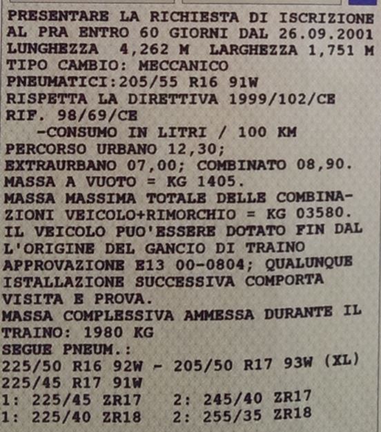

    Ciao a tutti,
    mi sta sorgendo un dubbio quest'anno, visto che vorrei cambiare le invernali che hanno già 4 o 5 anni.
    La mia auto, un 325ti, a libretto dice:
    Ecco, la misura "classica" di invernali che solitamente monto (anche sulla Golf avevo questa) è la 205/55 r16.
    Sulla Golf avevo la dicitura 205/55 r16 M+S, mentre sul 325ti ho solo 205/55 r16 91W.
    Ho googlato e trovato qualcosa, ma non sono sicuro al 100%.
    Se le gomme sono marchiate M+S, possono comunque avere un indice di velocità minore di W indicato nel mio libretto, giusto?
    E, teoricamente, potrei anche mettere delle 225/45 r17 come M+S, vero?
    Mi confonde il fatto di non avere la dicitura M+S a libretto, come invece avevo sulla Golf.

    come invernale puoi montare una qualsiasi misura fra quelle a libretto. inoltre nel periodo di obbligo (15/11-15/04) puoi montare gomme con qualsiasi codice velocità non inferiore a Q.

    grazie! Avevo letto in qualche forum, ma meglio avere più conferme su materie così delicate e a rischio multa!
    Tra l'altro pensavo quasi di prendere direttamente delle 17" invernali, piuttosto che le 16 con i cerchi piccoli...

    le 205/55 16 sono sicuramente più efficienti su neve. tuttavia anche con i 17 te la dovresti cavare senza grossi problemi.
