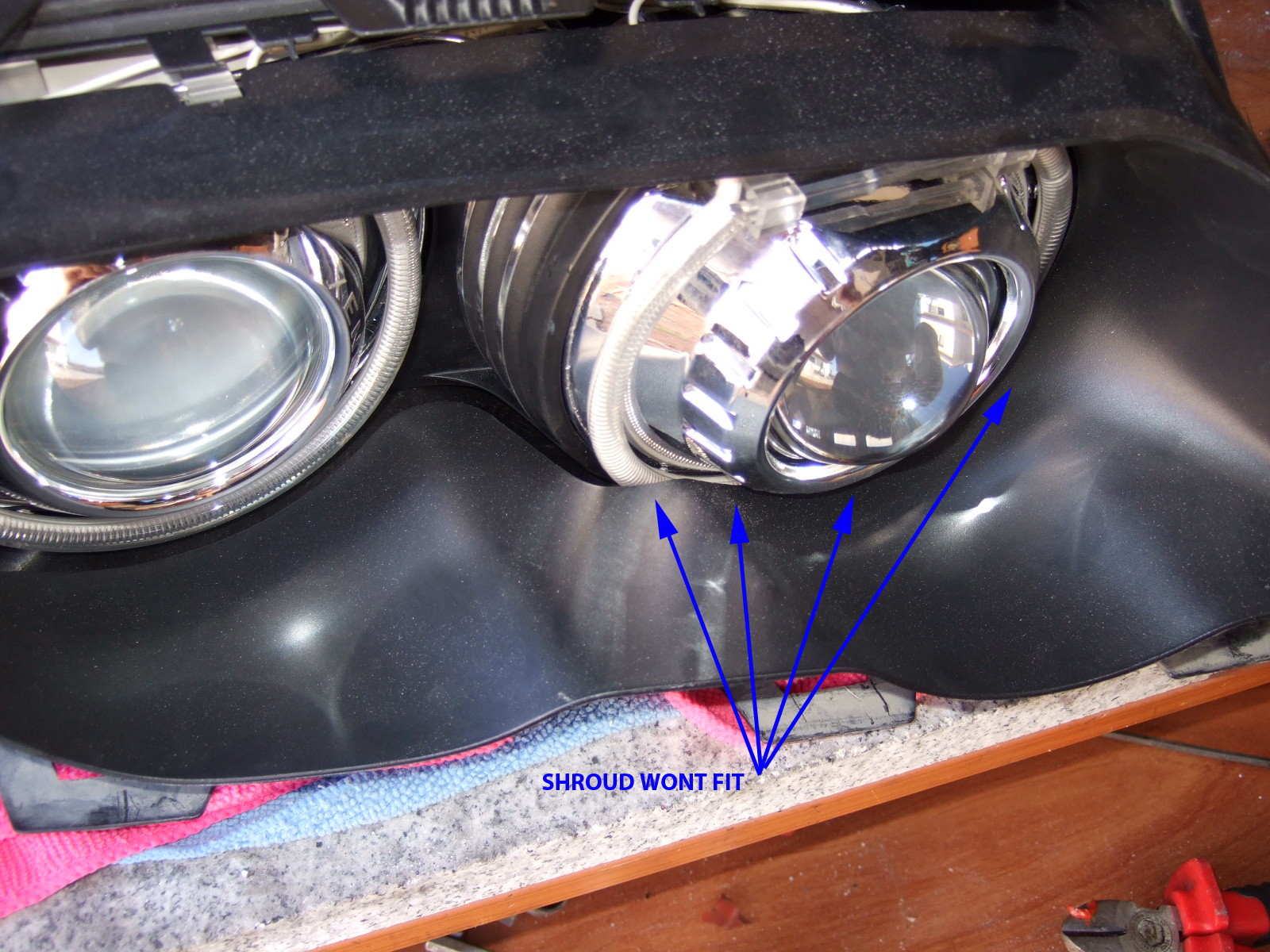

    cmq montando gli angel mi si e' limitato un botto il movimento dei fanali...cioe' non posso regolare tantissimo i fari o toccano sul nero... e' normale ?

    col quadrixeno è normale...sporattutto sul coupè che ha l'interno faro piu stretto...
    http://forum.e46fanatics.com/showthread.php?t=895209
    anche il mio amico l'ha notato... :P /emoticons/tongue@2x.png 2x" width="20" height="20" />
    se invece il lenticolare lo arretri di un cm ci stai IMHO...

    Sai cosa il mio problema e' sopra piacchiano sopra se li vai a regolare bassi :/ /emoticons/unsure@2x.png 2x" width="20" height="20" />
