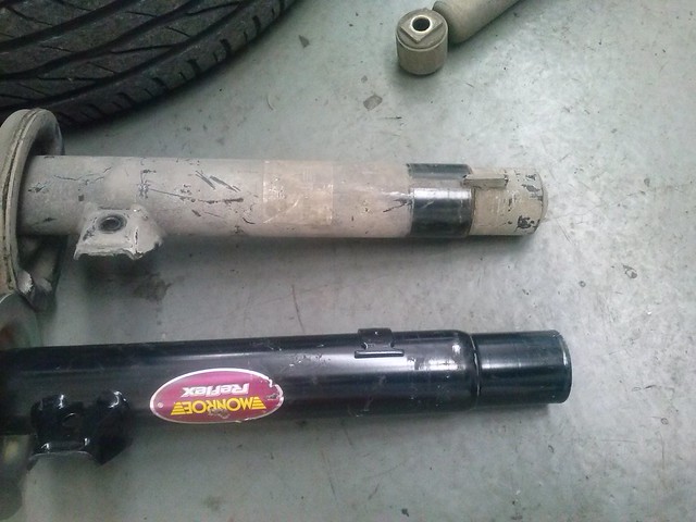

    Vorrei chiedere il vostro parere su quanto mi è accaduto. Come da accordi con l'officina, dopo aver acquistato da ebay i 4 ammortizzatori in oggetto (per un assetto e guida del tutto ordinari), mi reco da loro per lasciargli l'auto. Il giorno dopo mi chiamano e mi sollevano un problema con la compatibilità degli ammortizzatori anteriori (per i posteriori no problem). Mi reco sul posto e trovo la seguente situazione:
    In parole povere l'originale ha quella piastrina che si va a incastrare nell'attacco della sospensione (scusate se sbaglio i termini ma l'immagine è chiara), il monroe non ce l'ha. Il meccanico sostiene che è indispensabile per la sicurezza di marcia. Il venditore invece sosteneva che a lui il codice del ricambio era perfettamente compatibile con la mia auto. Dopo un pò quest'ultimo (che cmq fino a questo momento è molto disponibile) mi invita a fare una verifica del codice dal ricambista dell'officina.
    Risultato: il ricambista dell'officina mi da i codici E4981 ed E4982 e dice che i miei E4916 ed E4917 sono per la touring...assolutamente da non montare e pericolosi per la mia auto. Oggi devo risentire il venditore per capire se può cambiarmeli (anche con altra marca) o al limite rimborsarmi.
    A mettermi confusione è il fatto che in serata (parliamo di venerdì) per scrupolo vado sul catalogo monroe ed effettivamente anche gli E4916/4917 che avevo comprato risultano compatibili con la mia e46 berlina (oltre che con la touring, a differenza degli altri) !!!
    Quello che mi fa rodere è che non vorrei fare tanto casino per nulla, magari prendere gli E4981/4982 o un 'altra marca e ritrovarmi lo stesso ammortizzatore, senza perno in metallo (come sosteneva il venditore, che tra le righe giustamente voleva dirmi: guarda che se l'arte del contendere è il perno in metallo non ce l'hanno nemmeno gli altri, io te lo dico per evitare che poi vi meravigliate e mi fate altri problemi).
    Alla fine, se non riesce a trovarmi gli E4981/4982, vedo che marche ha ma faccio l'ordine direttamente dall'officina, per evitare di ripetere la stessa storia.

    Scusa se non rispondo nel merito dell'ammortizzatore, che necessiterebbe di un po' di approfondimento sui cataloghi, però vedo dalla prima foto che c'è un portamozzo allentato e una pinza freno ancora montata con tanto di tubo freno in chiara trazione tangenziale, ma questi per fare prima lavorano così? Magari 99 volte su 100 non succede niente, se ricadi nel rimanente caso potresti avere un tubo lesionato che comincia a perdere proprio mentre stai premendo forte sul freno per evitare l'idiota che svolta senza mettere la freccia...

    [​IMG] Che ti devo dire...in tutta sincerità non sono proprio pratico di lavori sull'auto e non ci avrei fatto mai caso. Certo che ora che me lo fai notare, non ci vuole certo un meccanico da F1 :rolleyes:
    Per quanto riguarda quella piccola appendice, nessuno sa a cosa possa servire e se sia veramente fondamentale?

    Quell'appendice serve solamente al montaggio corretto dell'ammortizzatore nella sede del portamozzo, non ha nessuna funzione strutturale, ogni brand di ammortizzatori sceglie la sua soluzione, i tuoi vecchi erano con la piastrina, i monroe usano sempre la piastrina ma sistemata in altra posizione vedo, i Sachs per esempio usano un grano saldato sullo stelo sempre nella stessa posizione. L'importante è che il riferimento si vada ad infilare nell'apertura del portamozzo, come la tua vecchia piastrina. Non è certo quella che tiene l'ammortizzatore ancorato, ma il portamozzo che quando si stringe il bullone, si serra intorno allo stelo nella parte terminale, quello rimasta pulita nel vecchio ammortizzatore per capirsi. Purtroppo internet dove sono adesso mi carica lentissimamente il catalogo elettronico monroe, ma per quel che vedo i tuoi ammortizzatori sostituiscono gli ammortizzatori standard, quelli suggeriti dall'officina sostituirebbero gli ammortizzatori sport e vedo che c'è anche una terza opzione per sostituire gli ammortizzatori montati dal pacchetto M-sport pack2. Quindi bisognerebbe solo capire che tipo di ammortizzatori vai a sostituire perché se avevi gli standard vanno bene i tuoi, se avevi già montato un pacchetto sport che include anche le molle diverse allora dovresti montare quattro ammortizzatori del tipo che ti suggeriscono in officina, se addirittura hai il pacchetto M-sport 2 non vanno bene nessuno dei due, ma ci vuole la terza opzione presente a catalogo. Non c'entra niente Touring o non Touring. Ricapitolando, la questione della piastrina è una stronzata che da sola meriterebbe il cambio dell'officina, la questione del seriale dipende dai codici dei tuoi vecchi ammortizzatori, ma a "naso" mi pare una ulteriore presa per il culo da parte dell'officina della quale però non posso essere certo perché dipende dal tipo di assetto montato dalla tua auto.

    Sei stato chiarissimo, anche perché mi confermi (immagino per esperienza diretta e visiva) quanto detto dal venditore, ossia che nemmeno le altre marche hanno quell'appendice. Per quanto riguarda il mio assetto, non ho i codici degli ammortizzatori montati ma a naso non credo di avere alcunché di sportivo. Credo proprio di avere un assetto normalissimo.
    Effettivamente sul catalogo ci sono quelle diciture che non riesco a capire cosa indichino e non riesco a trovare in alcuna legenda:
    E4916/4917 hanno + (ND)
    E4981/4982 hanno + (HD) e + (SP)

    Tornando alla questione compatibilità, ieri sera mi ha chiamato il venditore, che si è fatto arrivare dal magazzino quelli con i codici da me richiesti e, come volevasi dimostrare, sono esteticamente identici a quelli che ho comprato. Sono sempre più propenso a far montare quelli che ho e buonanotte.
