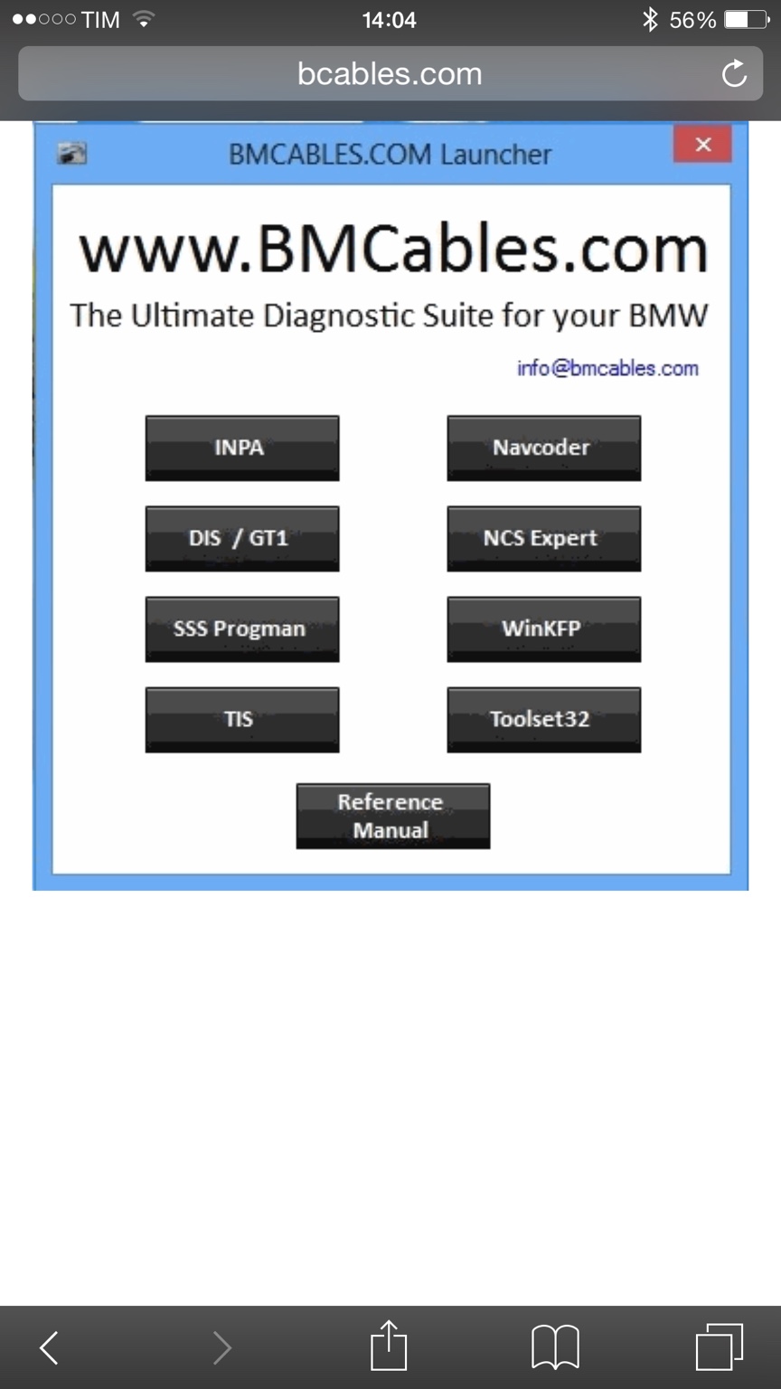

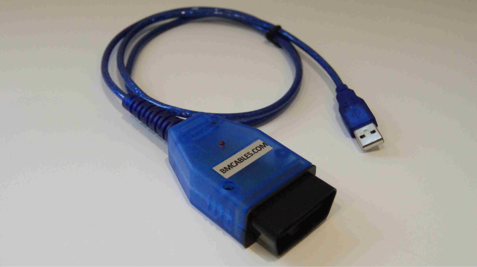

    Dunque io avevo preso da bcables.com il kit che comprende il cavo (quello blu) ed i DVD con i programmi che ti servono sia per resettare gli errori che per programmare (ad esempio la leva BC). Nella suite si usa SSS Progman
    Poi ovviamente ti servirà un pc portarile, il mio ha Win 8 ed è compatibile mentre già con l'aggiornamento ad 8.1 ha smesso di funzionare per via dei driver e quindi ho ripristinato ad 8
