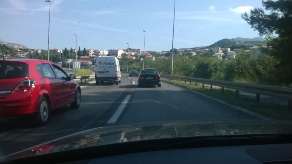

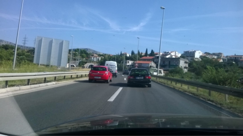

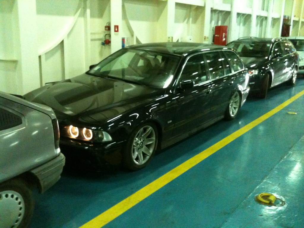

    Sono in Slovenia!! Il viaggio procede 110 km/h con cruise.... Avevo il pieno e fino a 100 km fa avevo 999 km di autonomia:D
    [​IMG][​IMG]
    Adesso mangiamo una pizza coi funghi e riparto...
    A dopo ...spero!!

    Fa strano vederla così...però viaggia :D /emoticons/biggrin@2x.png 2x" width="20" height="20" />
