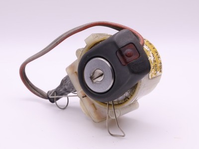

    Il tastino rosso è morto, non ho idea a cosa servisse, fuori monta un allarme perimetrale originale BMW, ha una seconda serratura con chiave dedicata quindi forse erano correlati(?)
    Per intenderci questa roba qui
