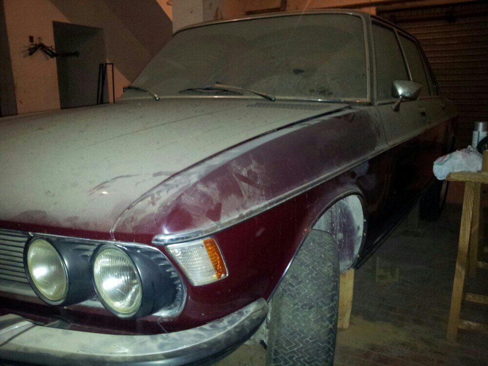

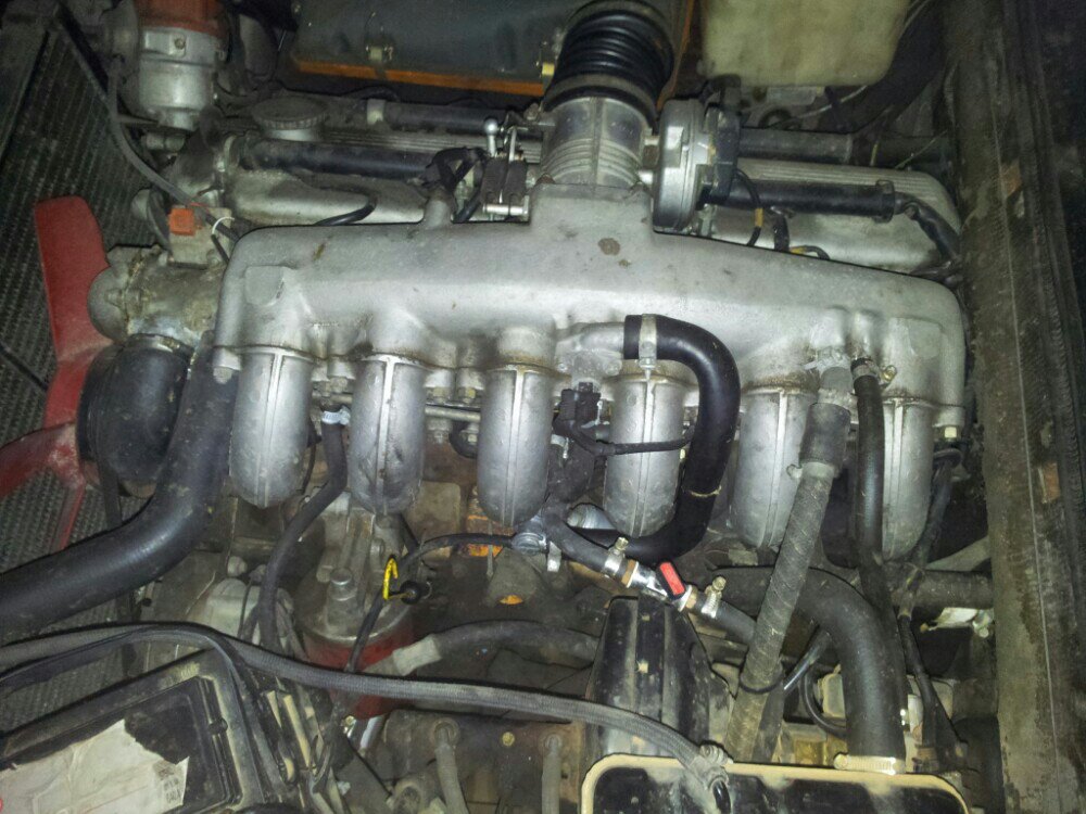

    R: E3 3.0 SI 1971 consigli
    [​IMG][​IMG][​IMG][​IMG][​IMG][​IMG]
    Non ha un graffio, solo polvere...

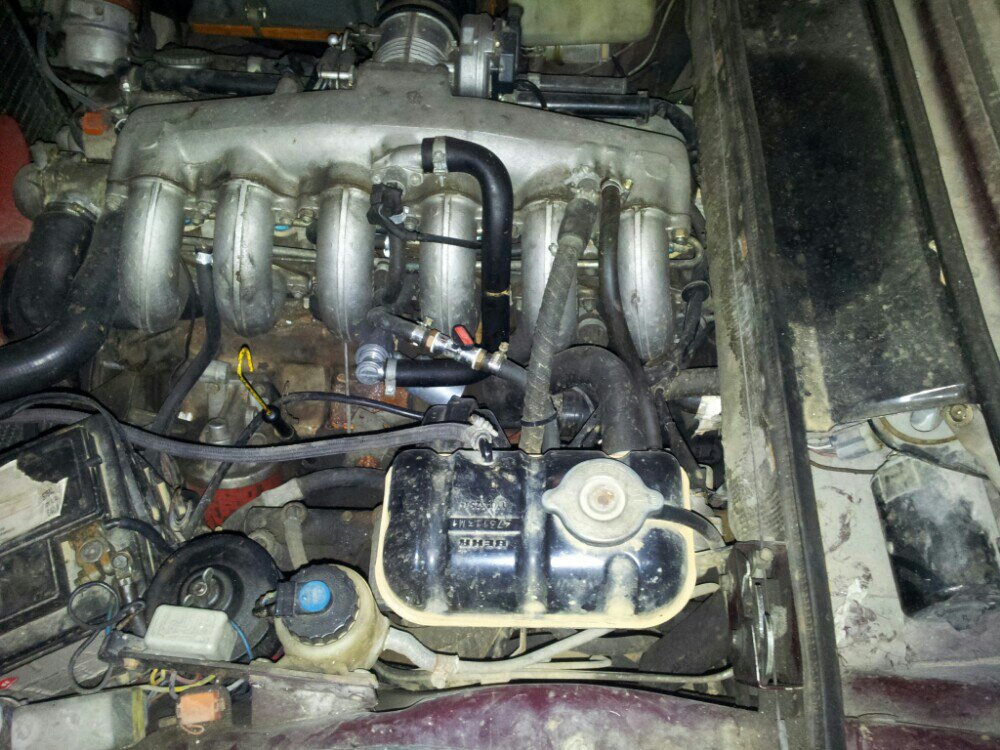

    Qui si vede bene il manicotto modificato di cui parlavo. Che modifica hanno fatto?
    Inviato con sta fava fiammeggiante GT-N7000
    Ultima modifica di un moderatore: 13 Dicembre 2013

    bella!!! sicuramente vale la pena rimetterla in bolla!!!

    credo che il tubo modificato sia il ritorno della benzina, probabilmente il regolatore di pressione è ko o non lo sapevano registrare e hanno fatto in modo casereccio.
    se possibile elimina e rimetti a posto ;-)

    Hai un codice ricambi? È compatibile con altri modelli?
    Ricordo che in bmw gli chiesero 300/400€ per un pezzo di ricambio. Ho visto un bigliettino con un codice sul sedile della macchina, ora faccio una foto e se mi sai dire se è quello mi attivo per rimediarlo. Grazie!

    Ti rispondo anche qui:
    Il ricambio che ti dovrebbe servire, rimaniamo sempre nell'ipotesi che dalla foto non ho assoluta certezza è il numero 13 di
    http://www.realoem.com/bmw/showparts...72&hg=13&fg=10
    ovvero il 13511254626, aspettati un 100 euri ivato.
    Poi va registrato come da specifiche di fabbrica.
    Tutta la d jet richiede specifiche conoscenze per farla andare bene, va regolata sotto molti parametri, a partire dalla pressione.

    Perdonami se me ne appritto, ma visto che conosci il mezzo... ;-)
    Oltre ai tubi vari della benzina, dovrò sostituire anche gli ammortizzatori come minimo! Consigli?
    Ho trovato il pezzo che mi suggerivi su internet a 55€ nuovo, forse gli chiesero tutti quei soldi per accordare il tutto!
