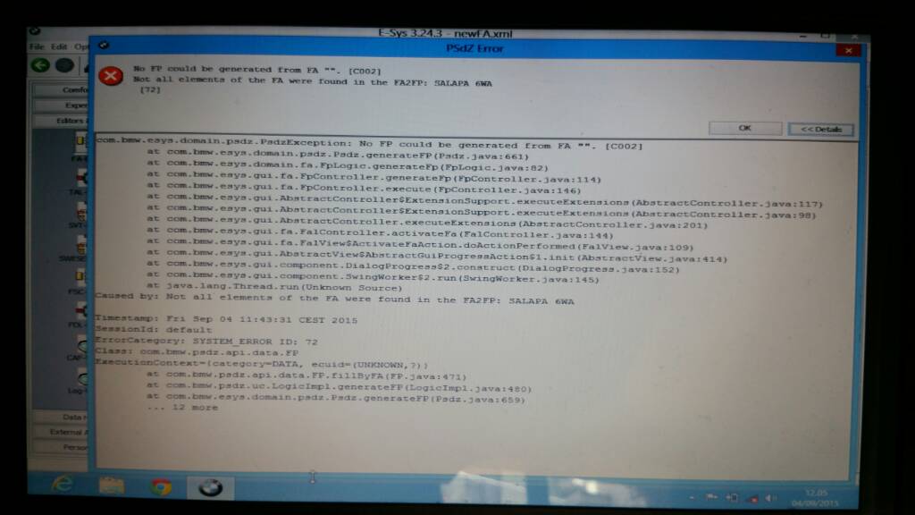

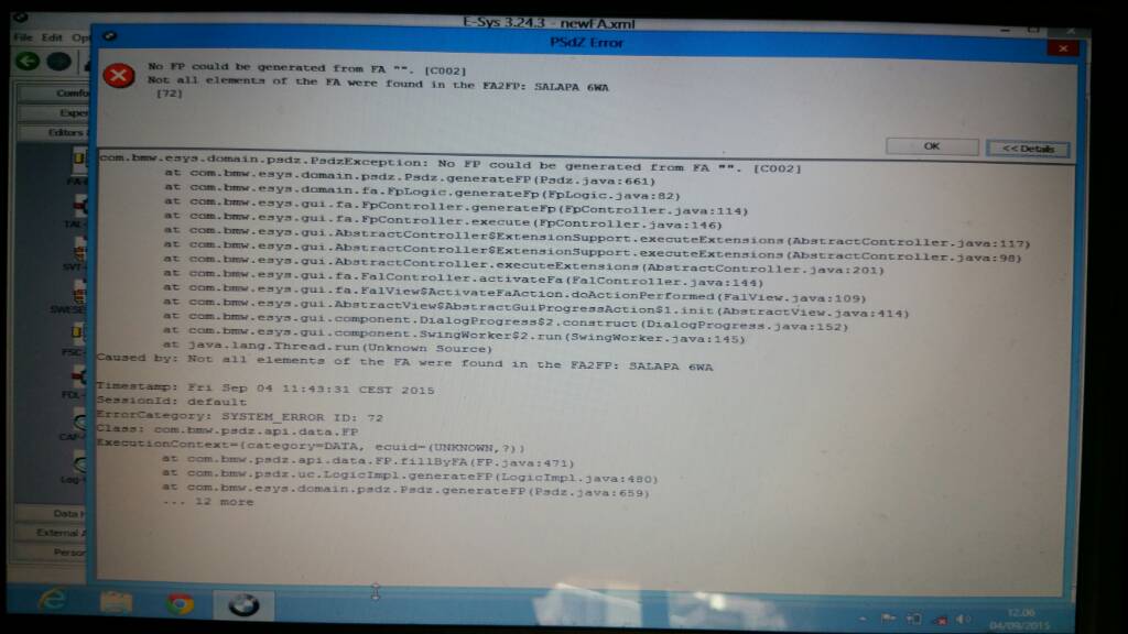

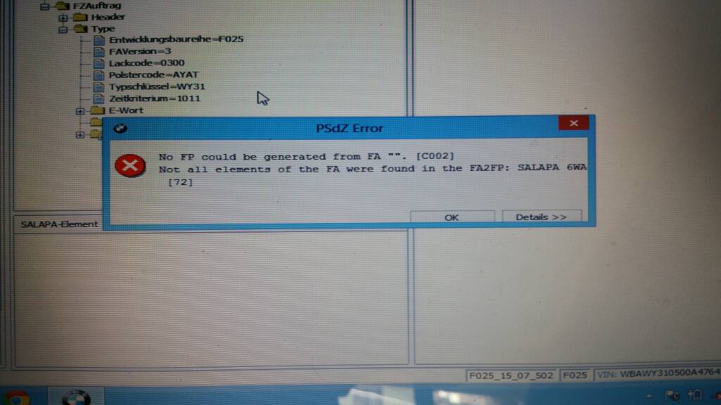

    ho un piccolo problema con un postmontaggio,ho postmontato quadro con funzioni avanzate 6WA per la mia f25 comprato originale e nuovo ad un prezzo formidabile,per il montaggio tutto ok anche se con un po di fatica per mettere il quadro nuovo, grazie ad [MENTION=22747]____ANGEL___[/MENTION]_ ho tutte le info che servono per aggiungere l'optional al VO,l unico problema é che quando vado a modificare il Salapa e clicco su calculate fp per vedere se é tutto ok mi da un errore, premetto che la data della vettura é 1011 quindi già compatibile con il 6wa e quindi ho lasciato quella,spero qualcuno riesci ad aiutarmi vi posto la foto dell'errore

    24 Febbraio 2011
    bmw 130i m sport
    E-SYS software codifica nuovi modelli. Proviamo a conoscerlo ed utilizzarlo
    [​IMG][​IMG][​IMG]
    questo comunque é l'errore che mi da il prog

    delle foto non me ne faccio nulla.. se mandi l' FA si trova il problema.

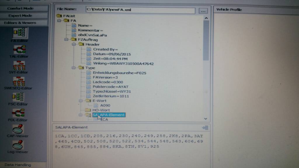

    quindi se vi do il seriale del kombi e sapendo la data dell auto nel fa che é 1011 mi sapete dire cosa modificare per aggiungere correttamente il kombi?quando l ho collegato ha rilevato bene i km e tutto solo che dava sul quadro un errore che diceva che non era possibile visualizzare i tagliandi e in più non andava il contagiri quindi pensavo dovevo aggiungere il 6wa sul VO

    si a me alla fine non interessa perché comunque lo lasceró montato in auto,quindi se la data va bene cosa dovrei modificare per renderlo funzionante?grazie dell'aiuto e la disponibilitá
    eccomi a casa,questa è la foto del mio FA con tutti gli optional,spero di riuscire con il vostro aiuto a risolvere perchè domenica mattina sono stato 2 ore a sbattare provando in tutti i modi
