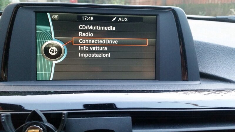

    Scusate.. non vedo l immagine della schermata... io ho il cic... se me ka linkate vi dico

    Questa schermata su Nbt io non la ho [​IMG]

    Questa schermata e' un mistero
    Io su 2 NBT uno la ha e uno no. Le auto sono 2 35i una del 2013 e una del 2014

    quella schermata si abilita tramite codifica.!!!!
    teoricamente tutte le auto con eco /Ecopro dovrebbero averla.!!!
    chi non l'ha e perche non ha mai fatto aggiornamenti delle centraline e del software.!
    CMQ con una semplice codifica si abilita.!

    Dall oltre oceano ho trovato questo
    Kombi FDL Code:
    VERBR_HISTORIE_ENABLE = aktiv
    CTR_HSTY_DISP_KI_APPL = aktiv
    You may also need to FDL Code in Head Unit:
    ECO_MODE = aktiv
    EFF_DYN_SYS_CID - aktiv

    Grazie mille...nei prossimi giorni le provo!!!
