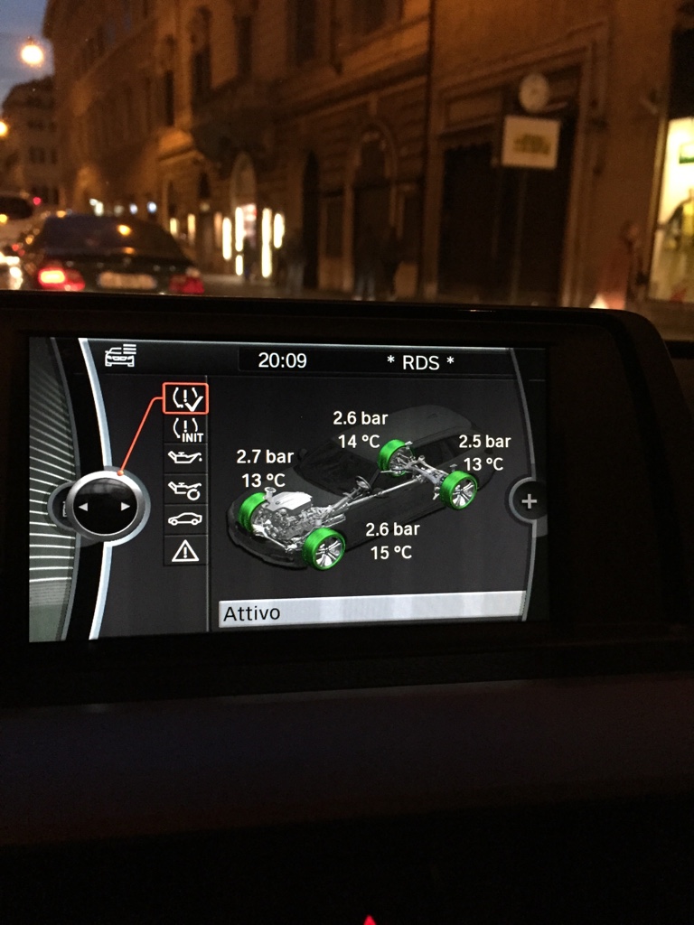

    Qualcuno sa come attivare questa schermata? sul mio navi (nbt) non c'è!!!!

    Passa in modalità ECO-PRO, quando compare la schermata della sagoma della vettura in modo ECO-PRO premi il rotellone i-drive e ti trovi quella schermata
