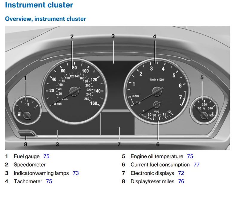

    sarebbe la prima volta tra i tanti motori che ho avuto sotto il sedere di avere un indicatore T dell'olio. Come noto dell'olio si misura la pressione.
    Vedo cmq che ancorta a qualcuno sfugge che una cosa è l'attivazione del display grafico altro è la presenza del relativo hardware...

    Per quanto strano possa sembrare (non nascondo di essermene reso conto solo dopo che mi è arrivata la macchina) l'indicatore analogico a dx nella F30 indica la temperatura olio motore

    puoi attivare tutta la grafica che vuoi...ma senza hardware rimangono solo lucine da albero di natale e null'altro.

    Io l'ho capito che la grafica senza l'HW serve a poco (vedi display sportivi che sulla mia non si muovono :( /emoticons/sad@2x.png 2x" width="20" height="20" /> ) ma quel gauges della temperatura raffredamento mi piace esteticamente e me lo tengo nel BC anche se non funziona...Mi mette di buon umore quel gradiente dall'azzurro al Rosso :) /emoticons/smile@2x.png 2x" width="20" height="20" />
