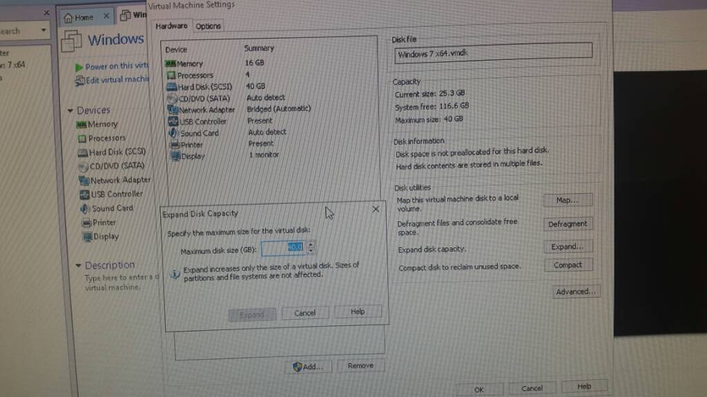

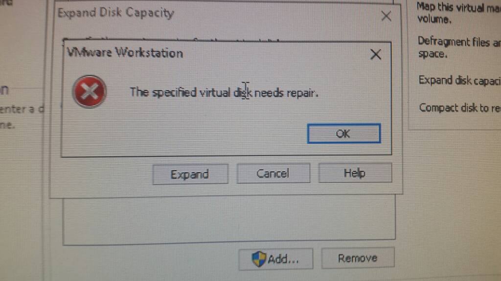

    ... se espando il "disk capacity" oltre i 40 Gb anche solo di 1 Gb ... mi da errore ... ...
    Forse sbaglio qualcosa ... ... [​IMG][​IMG]
    Inviato dal mio SM-G850F utilizzando Tapatalk
  10. RobyBS
    4.274
    3.417
    15 Marzo 2016
    505.766.329
    ... ho provato di nuovo ...
    Adesso funziona ... mi allarga la capacità del disco senza problemi ...
