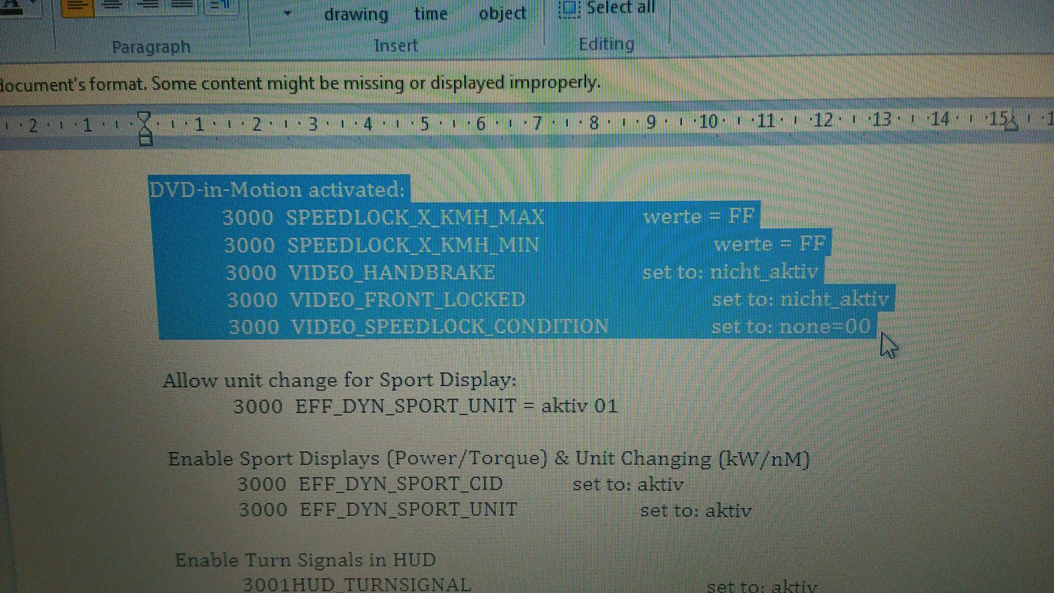

    Ti metto delle foto con le stringhe .queste sono per video in muovimento non per abilitare video da USB. [​IMG]

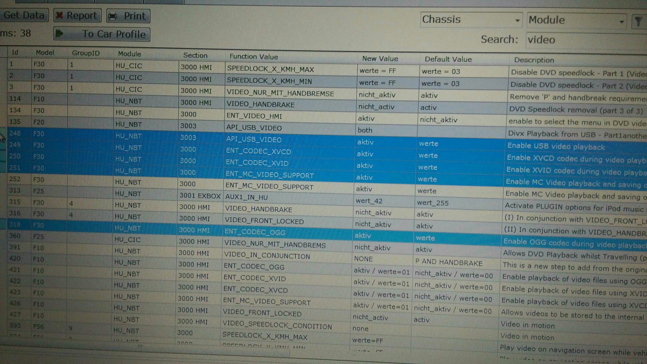

    Per abilitare il video da USB bisogna seguire la foto. Comunque le stringhe da seguire sono in colore blu.[​IMG]
