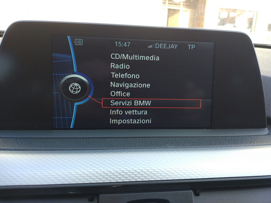

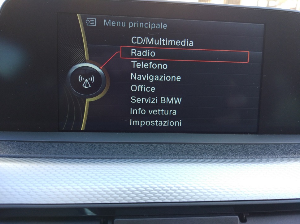

    Buonasera a tutti, mi sono iscritto questa mattina al forum.
    Cerco di essere sintetico come consigliato nelle linee guida
    Ho comprato un cavo che mi consentirà di collegare il pc per fare le codifiche.
    Ho una F30 318D M-Sport produzione 21 Febbraio 2014 di cui ho l'elenco degli accessori ed il VIN.
    in questo thread ho visto che nel febbraio 2015 wolf41 diceva ad un altro utente che avendo il il navigatore business 0606 aveva di sicuro una unità HU_ENTRYNAV alla quale si poteva fare l'upgrade del display passando dal 6,5" al 8,8" pollici.
    In che modo posso essere certo di avere l'unità giusta?
    Allego l'elenco dei componenti presenti sulla mia vettura inizianti per 6 e due foto del menu principale:
    06AC Chiamata d'emergenza intelligente
    06AE TeleServices
    06NS Interfaccia bluetooth avanzata
    06VB Codice Interno a costo 0
    06WA Quadro strumenti con display esteso a colori
    0606 Navigatore Business con schermo da 6.5"
    0698 Codifica DVD per Italia
    Grazie per l'aiuto :wink:
