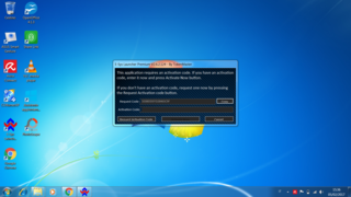

    ciao ragazzi, arrivato a questo punto devo inserire il codice che dovrebbe inviarmi token master?
    devo fare richiesta tramite mail o la invia automaticamente?[​IMG]

    Richiesta tramite e-mail
  13. DavideF20!
    DavideF20! Collaudatore
    313
    7
    4 Ottobre 2016
    51.997
    Bmw F20 116D White
    Si confermo devi mandare la mail con il tuo codice, quello che vedi scritto nella prima riga , dopo di che lo inserirai li
