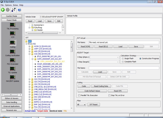

    Avrei ancora una cosa da chiedervi
    Alla partenza dell'e-sys mi compare soltanto la lista comfort mode, expert mode ecc. ecc. a sinistra, mentre a destra non mi visualizza niente, tutto bianco.
    E' normale che sia così?
    I restanti vehicle order vehicle profile ecc. ecc. che compaiono a destra, si caricano al momento della connessione al cavo oppure sbaglio qualcosa?
    Grazie

    Puoi postare uno screen? Non capisco bene cosa dici...

    Dici quelle in alto?
    Ma non ti si collega alla centralina? Che problema ti da?

    Ciao,
    dico tutta la zona di destra mi compare bianca senza nessuna divisione e senza nessun acceso a cartelle o quant'altro. Visualizzo soltanto la parte sinistra quella dove compare "comfort mode" "expert mode" ecc. ecc.
    Mi compare così quando lancio il programma senza il collegamento alla macchina.
    grazie spero in un aiuto non e l'unico dubbio che ho](*,)

    forse devo collegarlo all'auto per visualizzare tutto?

    Devi collegare all auto... fare il read fa e dopo read svt ti escono le cartelle

    questo e quello che vedo
    http://imagizer.imageshack.us/v2/280x200q90/922/diVADJ.png
    grazie Dany ma la cartella read si visualizza dopo il collegamento?

    In expert mode devi cliccare su coding..
