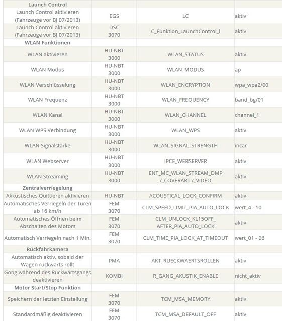

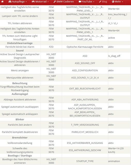

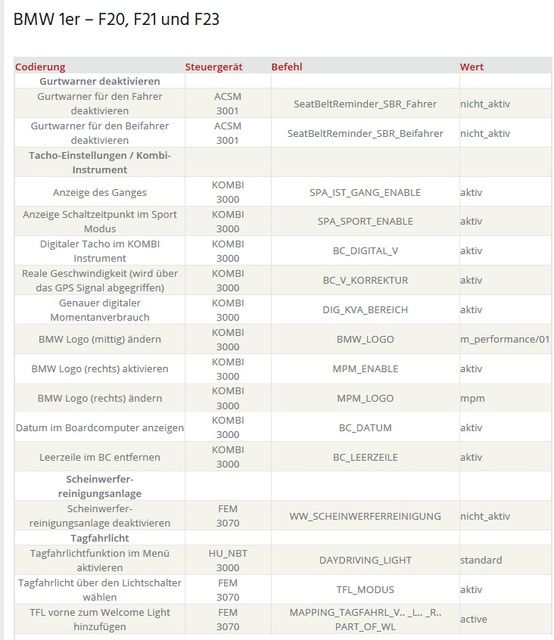

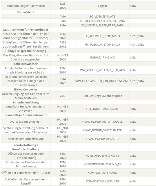

    Dopo essere impazzito un po per far partire esys ce l ho fatta e ho gia fatto anche qualche codifica ( start/stop, velocita digitale, disatt gong cinture)
    Mi chiedevo se esistesse un file o un trend con tutta la lista delle codifiche effettuabili perché non sono riuscito a trovare nulla....
    Per esempio come si codifica:
    -accensione led maniglie con retro?
    -accensione fendi per svolta?
    -impostare suoneria telefono
    -avviare auto in modalita eco?
    -sblocco dvd

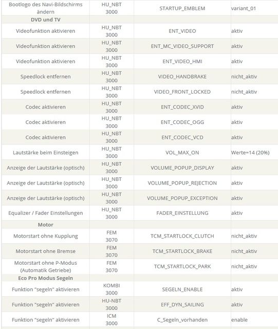

    ho trovato qualcosa per F20 F21 F23 ...(anche se da tradurre dal tedesco) magari se qualche mod lo mette in cima al topic non si disperde
  9. profe
    profe Kartista
    159
    12 Febbraio 2009
    132
    BMW F31 318
    Ottimo grazie, inizio a studiarci un po, Dio salvi google traduttore!!!

    ciao ragazzi in merito allo sblocco dvd su nbt evo2 id4 id5 id6 non funziona con le varie codifiche trovate sui forum, non ho provato solo il cambiamento di UNBELEGT per i due speedvalue.
    Ho visto che solo i russi a pagamento da remoto mi fanno lo sblocco, nessuno ha trovato la soluzione certa?
    Altra domanda su X5 F15 nbt con monitor posteriori originali non è possibile vedere su tutti i monitor la stessa fonte video? o c'è qualche codifica per farlo?

    Ciao, io su evo2 ID4++ non ho avuto problemi a sbloccare il video (dvd e usb) in movimento
  13. DavideF20!
    DavideF20! Collaudatore
    313
    7
    4 Ottobre 2016
    51.997
    Bmw F20 116D White
    Disattiva firewall e antivirus al 99% funziona [emoji1303][emoji1303]
  14. Simone27
    Simone27 Kartista
    57
    14
    8 Marzo 2015
    2.754.739
    bmw E39 525D touring
    che codifica hai usato?
    la classica speed_min e max all'interno del file 3000 dell'nbt?
    perche il problema nasce quando si ha speed_value... e non più min e max
