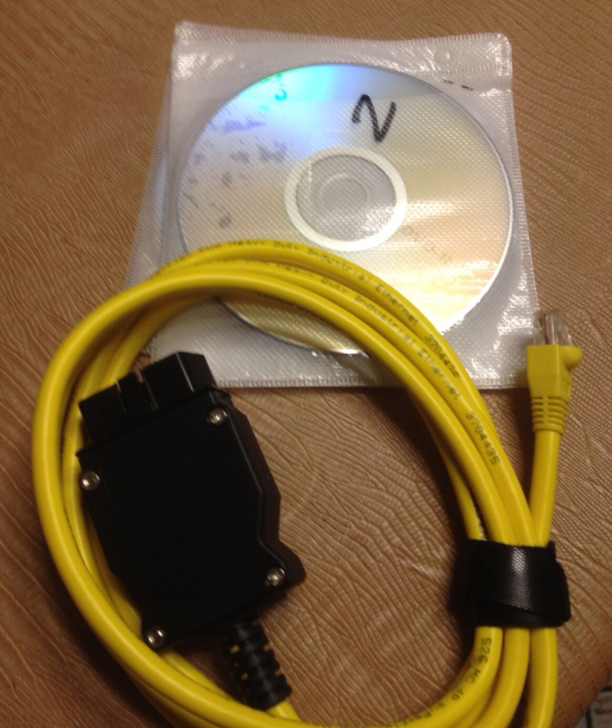

    Ciao a tutti,
    ho da poco una BMW, ho sempre codificato Audi e Volkswagen e ora vorrei farlo anche con la mia BMW.
    Questo thread è sicuramente esaustivo, ma direi che in 229 pagina è molto dura recuperare le informazioni necessarie....
    Qualcuno saprebbe dirmi:
    1) che cavo serve? OBD 2 to LAN giusto?
    2) dove posso trovare il software Esys?
    3) il token di esys dove e da chi si può acquistare e a che prezzo?
    Grazie in anticipo e chiunque mi darà una mano!

    Anche io ho comprato il cavo ,le codifiche sembrano abbastanZa semplici da fare, il problema è far partire il pgrogramma... insieme al cavo mi hanno dato 5 cd su cui ci sono tutti i file zippati con winrar, una volta estratti e messi tutti sul pc cosa bisogna fare? Su internet ci sono delle spiegazioni su forum stranieri ma sono incomprensibili...
    Chi riesce a darmi qualche info e magari delle istruzioni da seguire piu semplici?
