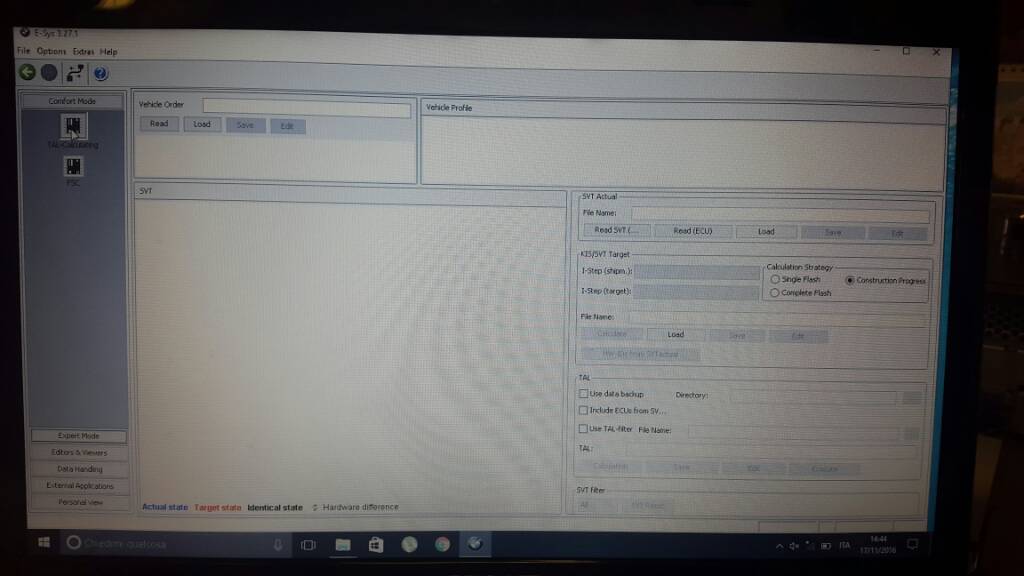

    Ciao ragazzi ... vorrei attivare la bussola sul tachimetro ( ho un 6wb ) ... utilizzo e-sys 3.27 ... ma non trovo la stringa .... ...
    Dkombi. .. nulla
    Hu-nbt c'è una funzione bussola ma non c'entra nulla con quello che voglio io ... ...
    Chi mi da una dritta ... ho una f11 ... grazie ...

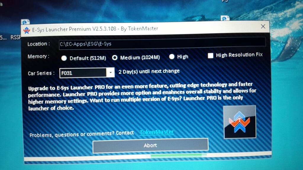

    ... azz ... stamattina ... collegandomi con esys ... mi sono apparsi i famigerati puntini ... ...
    ... ieri per fare un favore ad un mio collega che aveva bisogno di installare le mappe aggiornate mi sono collegato e sono passato da f11 a f31 dalla pagina inziale ....
    Ora mi dice che devo attendere 2 giorni prima di cambiare ancora vettura ...
    ... non c'è modo di evitare questa cosa ... e passare da una vettura all'altra senza attendere giorni ? ...
    ... è possibile che i puntini apparsi stamattina collegando la mia f11 ( collega ha la f31 ) ... sia dovuto a questo cambio ? ...

    CESENA Viale Oberdan, 220
    24.813.966
    F26 E61 E90
    metti avanti la data del pc di due giorni

    Avevi ragione,.. la voce non c'è,...
    Hai un software troppo vecchio... ( 00001060_004_001_022 ) devi portarlo a 00001060_005_000_061 o successivo

    Sto installando i psdzdata 59.4 nella.corretta directory. .. ...
    Può dipendere da quello ? ...
    Esys è la versione 3.27.1 ...
    Dipende dai psdzdata non dalla versione di esys ... giusto ? ...

    dipende dalla versione software all' interno del kombi.
    dovresti flashare il kombi,
