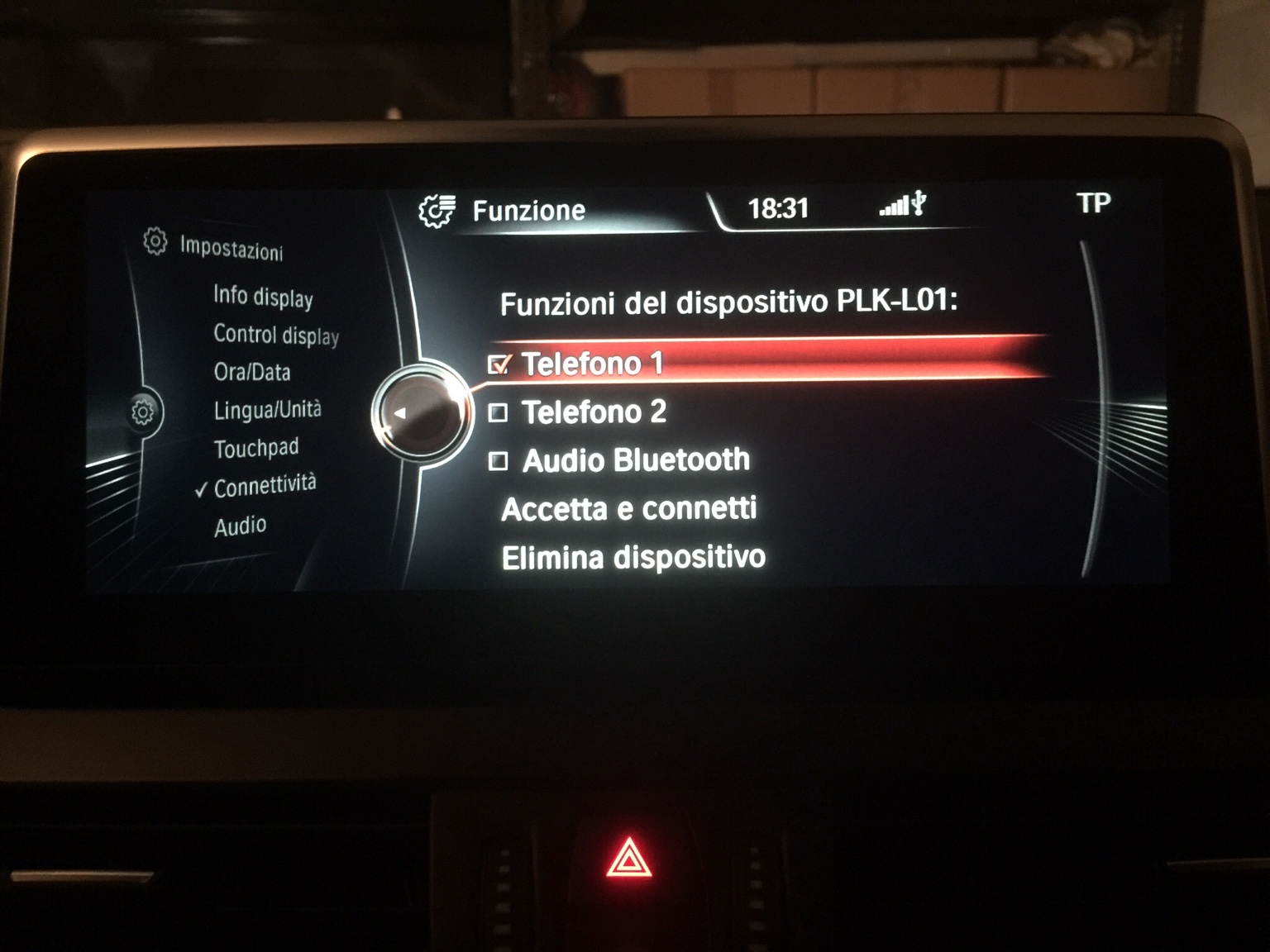

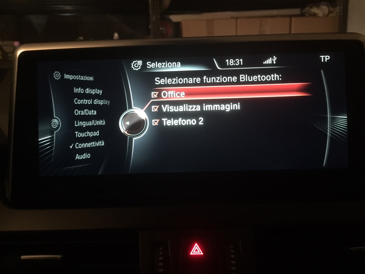

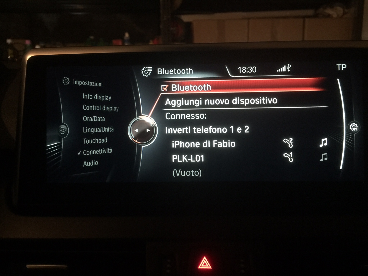

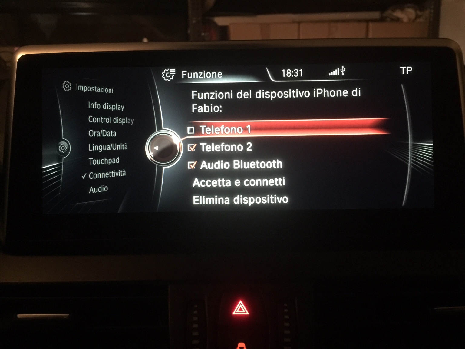

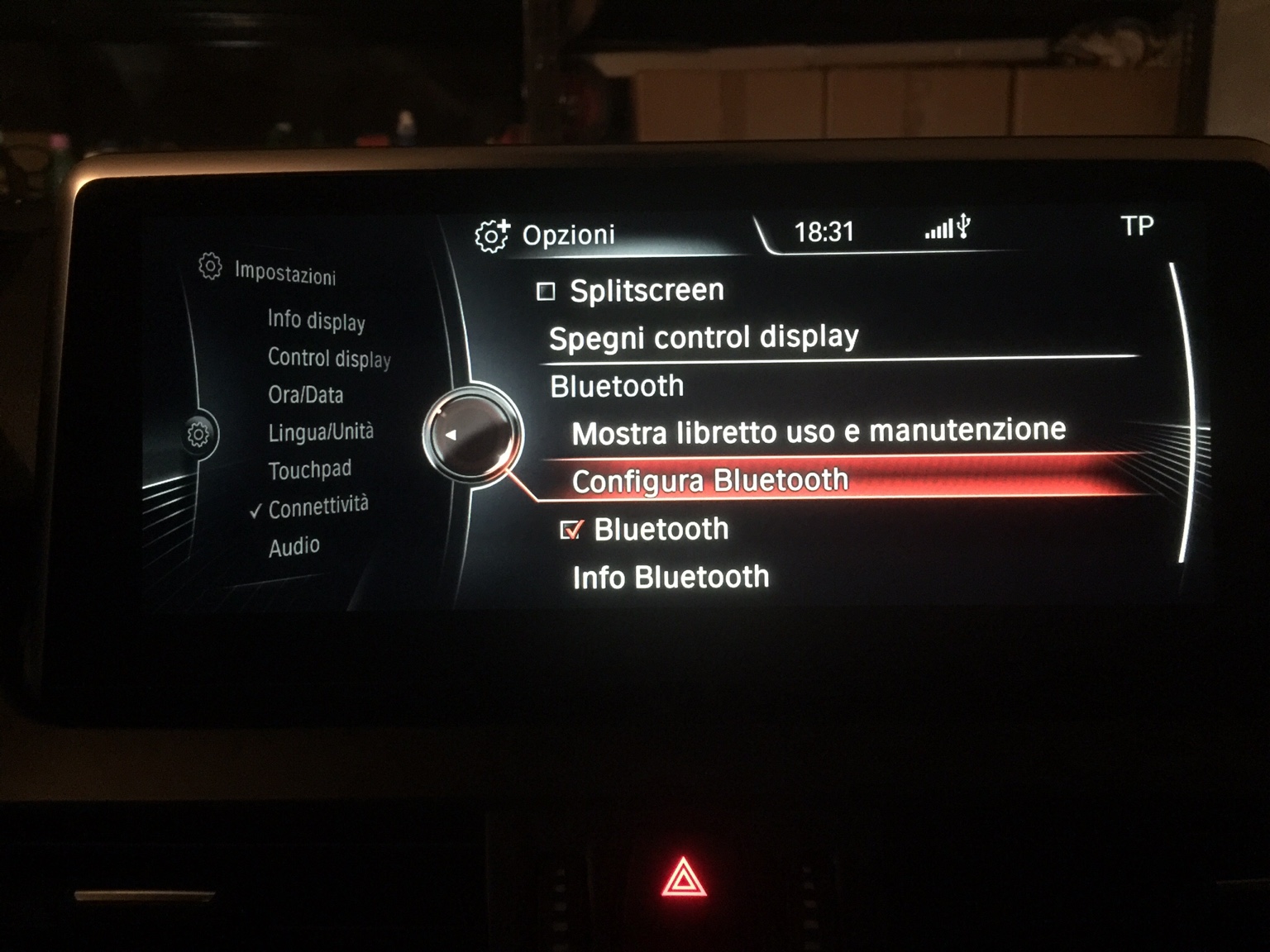

  17. firstcapt
    firstcapt Secondo Pilota
    818
    8 Ottobre 2014
    1.376
    BMW Serie 2 Active Tourer - 218i Luxury
    E-SYS software codifica nuovi modelli. Proviamo a conoscerlo ed utilizzarlo
    Rieccomi!
    Oggi ho fatto qualche foto...
    Allora... quando siete sotto Connettività --> Bluetooth spostate l'iDrive verso destra e dovrebbe comparirvi la voce Configura Bluetooth
    Selezionandola dovrebbero apparirvi le seguenti tre voci (tutte da selezionare)
    Ora che avete selezionato quali servizi BT volete attivare sul veicolo dovete associarli ai telefoni.
    Entrate in ogni singolo telefono e spuntate le relative voci.
    Io ad esempio ho l'Android come Telefono 1 e l'iPhone come Telefono 2 che fa anche da streaming musicale
