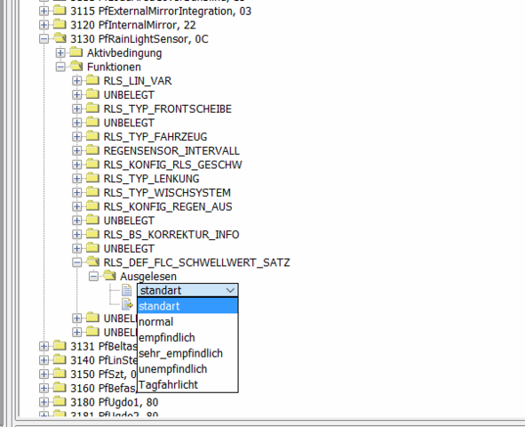

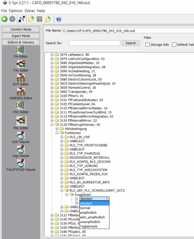

    Intanto posto quanto ho trovato nel BDC_BODY della mia F45 per aumentare la sensibilità del sensore pioggia che è "molto poco" sensibile tanto che la pos.1 e 2 sono praticamente inutili :

    320xd Touring 40° Anniversary
    Non so voi ma io dalla foto non riesco a leggere nulla
    Inviato dal mio LG-H955 utilizzando Tapatalk

    Grazie mille ma non si legge niente........!

    Scusatemi non avevo visto che non si leggeva una mazza .... posto un paio di screen più stretti:

    Grazie....ho provato a metterlo su molto sensibile....alla prossima pioggia vediamo cosa cambia.

    Prego .... ma quale problema avevi con il sensore? il mio a volte non parte e poi praticamente le pos.1 e 2 sono inutilizzabili.
