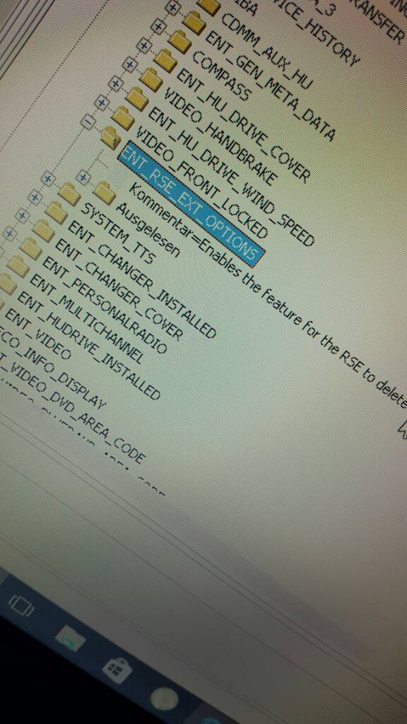

    ....stavo spulciando uno ad uno con un traduttore ... le.varie voci delle ECU ... nella Cas ... qualcuno sa dirmi cosa potrebbero essere queste due voci ? ...
    [​IMG][​IMG]
    Il kommentar non mi ha chiarito del.tutto le idee ...
    Grazie .
    Inviato dal mio SM-G850F utilizzando Tapatalk
