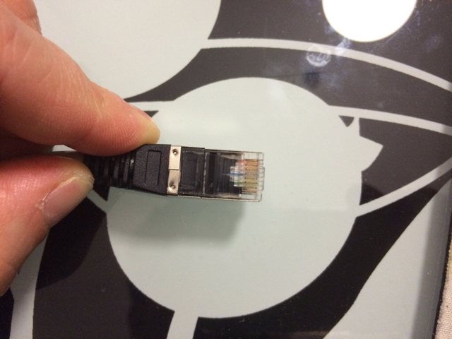

    Se si tratta di connessione ethernet hanno sbagliato perche non hanno usato le coppie di cavi intrecciati!!! Qualcuno può postare una foto con il pinout?[​IMG]

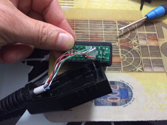

    Qui sembra tutta un altra storia [​IMG]
    Controllando con il multimetro i collegamenti sono esatti ma non hanno usato le coppie intrecciate che servono a diminuire i rumori... Lo sanno anche i bambini che vanno usati i colori arancio-bianco arancio per la stessa coppia

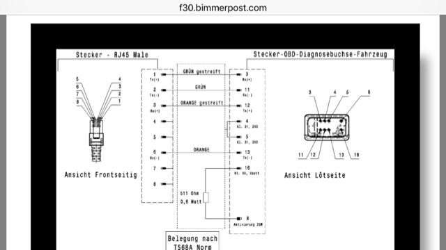

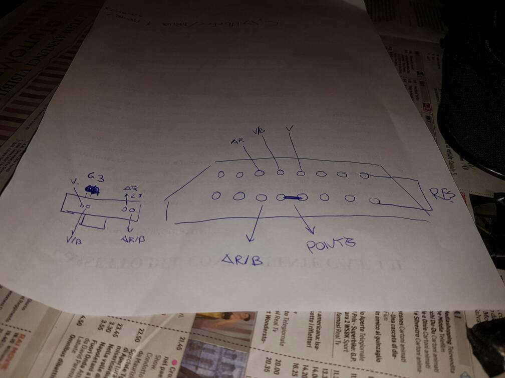

    non puoi fare questo ragionamento! per funzionare il cavo ha bisogno di quel pinout.. appena posso apro il muo cavo e ti dico i colori! io ho preso un semplice cavo lan la porta obd la resistenza e ho fatto tutto io

    Ma infatti come hai fatto tu hai usato le giuste coppie... Vedrai che avrai arancio-bianco arancio e blu-bianco blu
    Comunque se puoi mandarmi una foto ti ringrazio

    Sicuro? Lato rj dovrebbe essere 1-2-3-6

    esatto... allora cancelliamo il messaggio.. per evitare confusione ora metto l immagine corretta togli il tuo dove hai quotato
    ho corretto lo schema.. max togli l immagine

    hai controllato il tuo cavo col mio schems?

    Si e come ti confermo anche se il pinout è esatto (altrimenti non avrebbe mai visto il VIN) hanno usato le coppie sbagliate (l ethernet è molto sensibile ai disturbi se non si usano il doppino intrecciato) quindi credo che l instabilità sia li. (Sono ing elettronico e un po l'esperienza mi aiuta)
    Stasera modifico il cavo e vi faccio sapere ma sono confidente...
    Unico dubbio è se serve effettivamente un cat6 (schermato) o basta uno standard...

    il mio non è schermato!!! ho preso un semplice cavo del router e modificato da un lato saldando la obd..cmq quello che io dico.. tralasciando i colori bisogna avere la stessa corrispondenza.. ossia pin 6 lan con pin 6 obd secondo lo schema allegato.. altrimenti ovvio che non va... il ponticello e la resistenza sono uguali?

    Si tutto uguale... In più il pin 4-5 odb2 è connesso allo schermo del cavo...
