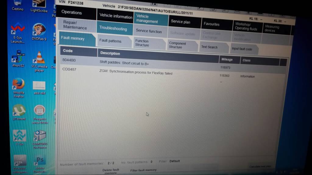

    Ragazzi... mi serve un aiuto.. non centra esys.. facendo la diagnosi con ista ho 2 errori.. qualcuno mi puo aiutare?? Uno è legato al volante.. l altro alla zgm.. help

    Puoi darci maggiori dettagli o screenshot? Spesso quello legato alla zgm (gateway) si risolve con una re-inizializzazione.

    Infatti vado a reinizializzare... saoete quanto dura?
