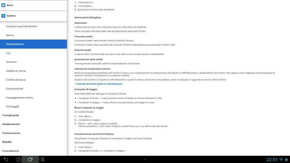

    Questo è quello che riporta il libretto della mia

    Ho controllato anche il mio libretto ed ho la stessa indicazione.
    A questo punto provo a controllare se sulla mia auto è presente e non l'ho mai notato :D /emoticons/biggrin@2x.png 2x" width="20" height="20" />

    Questo è il libretto digitale Driver`s Guide in base a telaio come quello che e` selezionabile con i-drive e non il cartaceo che è generico.
    Comunque quando con il tasto BC trovi l`icona del termometro aspetta e sicuramente appare....non sei il primo che mi fa` questa domanda.

    Si si anche io avevo guardato il libretto del Drivers Guide.
    Comunque stamattina ho controllato e, anche se non lo avevo mai notato, anche io ho l'indicatore di serie ;) /emoticons/wink@2x.png 2x" width="20" height="20" />
