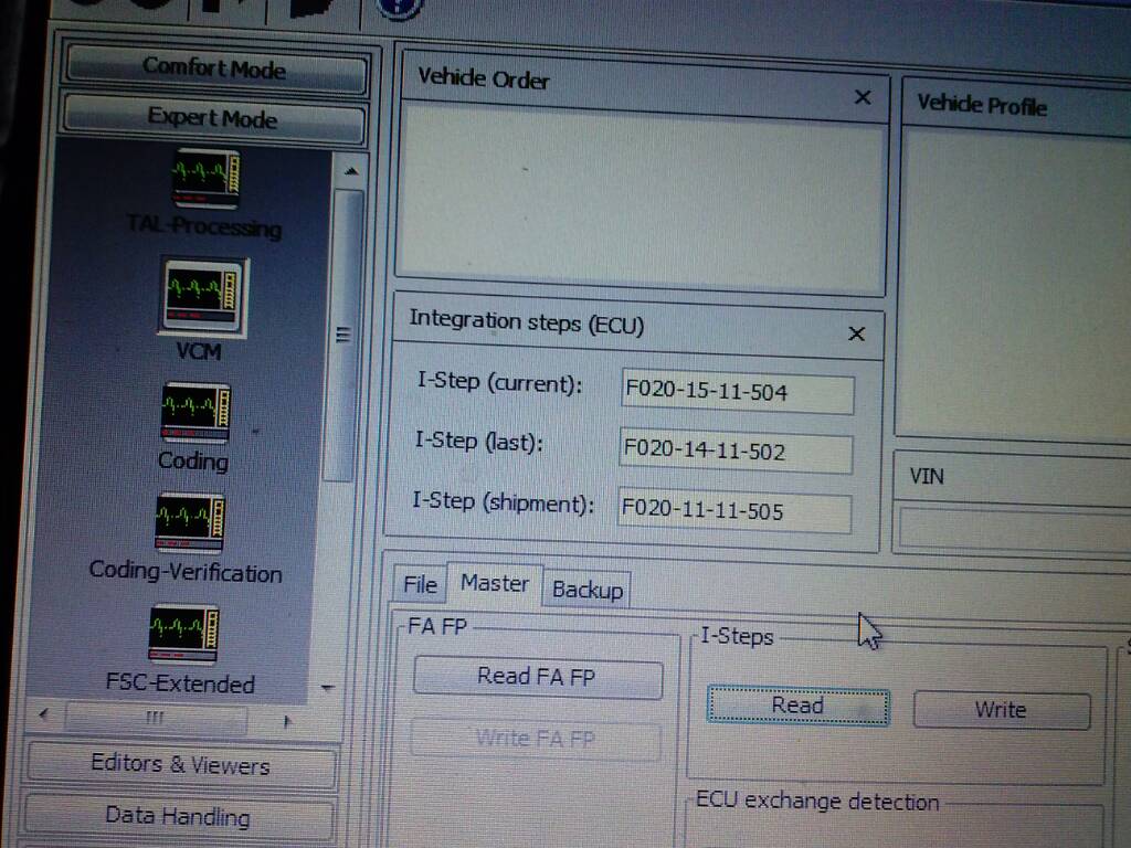

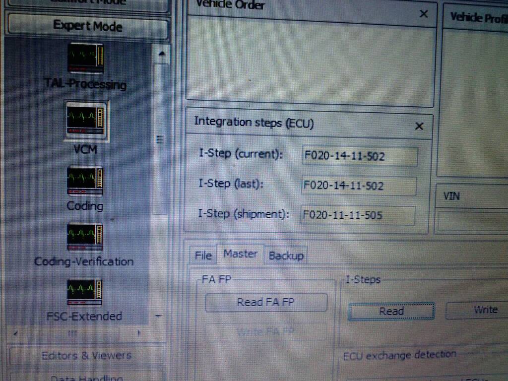

    Buon giorno...ho appena letto il vcm... allego foto sia prima dell aggiornamenro sia ora aggiornato... se ho capito bene posso procedere. Quando inietto il caf quanto tempo impiega a codificare? Riesco senza che l accensione si spenga?
    Vcm old
    Vcm new
    Se ho capito bene ho la stessa versione dei data sul pc.. attendo info

    sembra che la versione sia la stessa... ( anche se il conce dovevano avere quella successiva. )
    puoi procedere come ti è stato spiegato e provare a iniettare il cafd.
