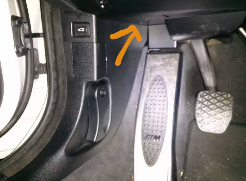

    ragazzi, una cavolata.... ma non trovo la porta OBD! Ho cercato in prossimità della leva per aprire il cofano, ma non c'è alcuno sportello come quello in foto!
    L'hanno spostato?

    guarda sotto la plastica di copertura vano piedi sul lato sx

    G21 318d Mineral Grey
    grazie mille
