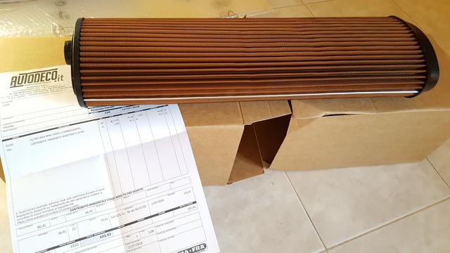

    Filtro c'e'!
    Per ora non lo monto, aspetto di poter acquistare il downpipe.

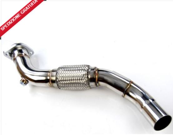

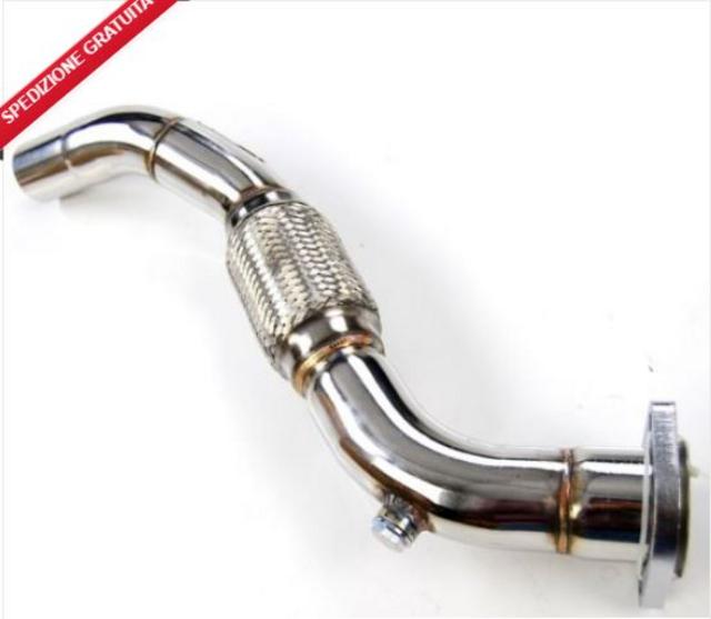

    Nell'osservare le fotografie del downpipe sembra manchi la staffetta di fissaggio. :-k Serve oppure non e' neccessaria?

    12.440
    406
    26 Ottobre 2007
    14.216.377
    330d e46 +
    non è necessaria, ce l hai già dalla altra parte

    hai lo stesso modello di downpipe? come quello in foto che ho postato?

    vedo che e' differente, sul tuo downpipe c'e' quella staffetta di ancoraggio... non vorrei che poi ordino quello tarocco che senza staffetta mi crea problemi.

    stavo appunto leggendo sul sito di ecotune. A dire il vero le saldature di quello postato da me sembrano piu' pulite.... ma l'assenza di quella staffetta mi disturba ](*,)
    Fra l'altro prendono indietro il vecchio downpipe e rifondono 80 sterline, anche se preferisco tenermi il ricambio originale (non si sa mai)
