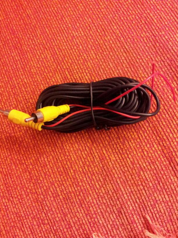

    Poi mi chiedo... Dove attacco i fili rossi che escono dagli spinotti Rca?

    Lo spinotto verso la telecamera colleghi il cavo rosso al 12 V della telecamera , lo spinotto verso la radio colleghi il filo rosso nel cavo posto dietro la radio che sentendo i 12 volt commuta la visione sulla cameracar , quindi se tu interrompi questo filo che va verso la radio non ti commuta in automatico , ti serve appunto un pulsantino.

    Ok.... Quindi se non li collego e collego solo rosso e nero a parte alle posizioni la cam si accenderebbe solo quando accendo i fari ma senza commutarsi in automatico sul canale Rca.... Giusto?

    si praticamente se lasci scollegato uno dei 2 fili rossi la cam è alimentata ma nella radio non commuta perché non gli arriva il 12 v che hai interrotto.

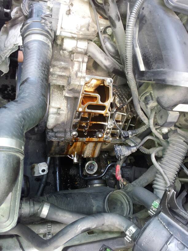

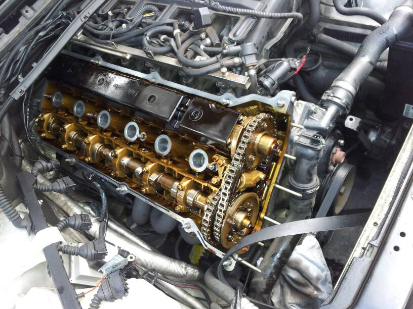

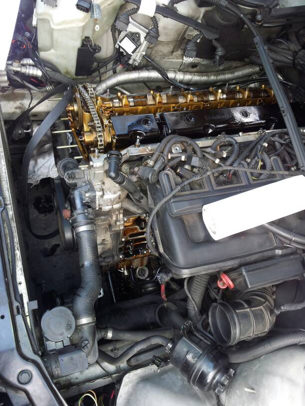

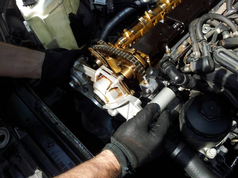

    Ragazzi, stamattina lavorone! Grazie a Fabio, [MENTION=25183]Zeus76[/MENTION], abbiamo aperto in due il motore :D /emoticons/biggrin@2x.png 2x" width="20" height="20" />:D e rifatto il vanos e sostituito la guarnizione del portafiltro dell'olio...
    Grazie mille Fabio... ;) /emoticons/wink@2x.png 2x" width="20" height="20" />;) ;) /emoticons/wink@2x.png 2x" width="20" height="20" />
    Qualche fotina..
    Inviato dal mio Samsung S2

    Ora si bassi è tutta un'altra musica...
    Speriamo anche di aver definitivamente risolto anche il problema della perdita olio anche perché mancherebbe solo la guarnizione della coppa.... Giusto? Che altri punti a rischio perdita ci sono??
  19. mc 007
    38.618
    2.773
    29 Aprile 2006
    Cittanova d’Istria
    102.634.077
    330cd ///M Performance
    perfetto,bravi,la coppa perde di rado,al massimo puo' essere l'o-ring dell'astina olio
