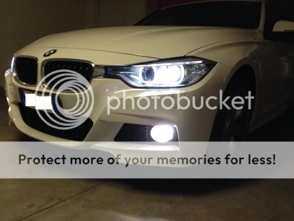

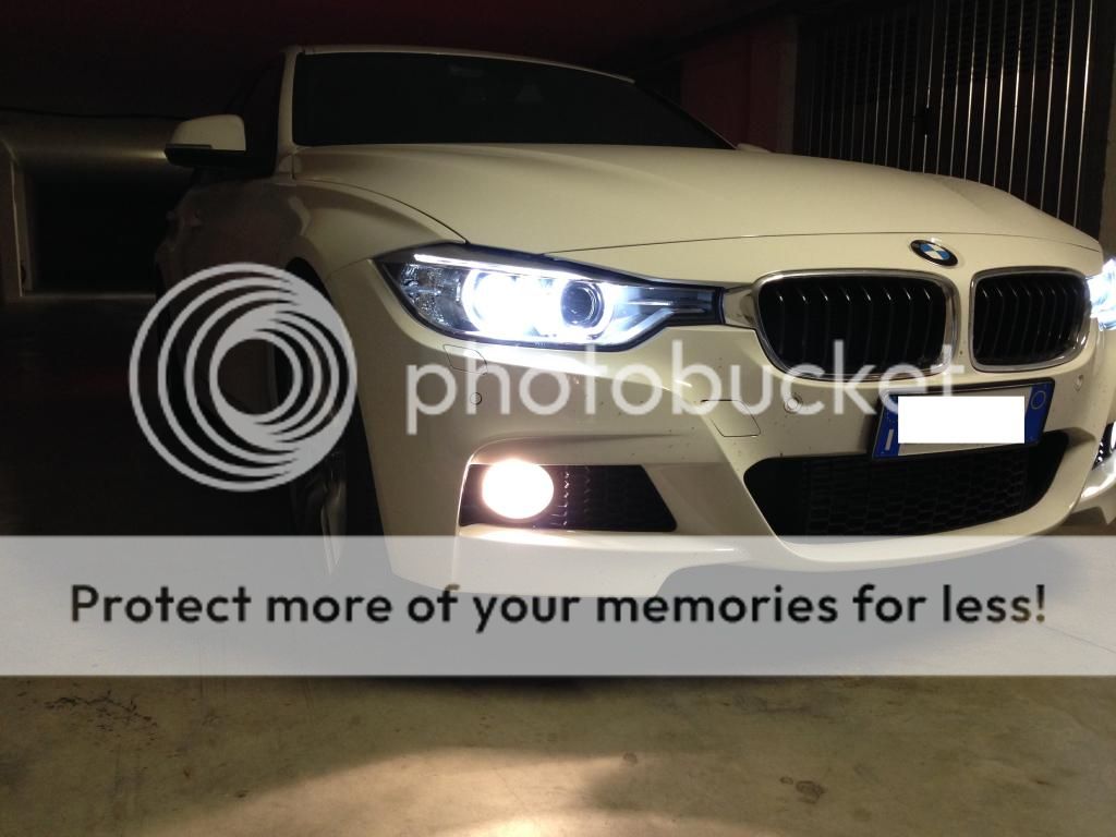

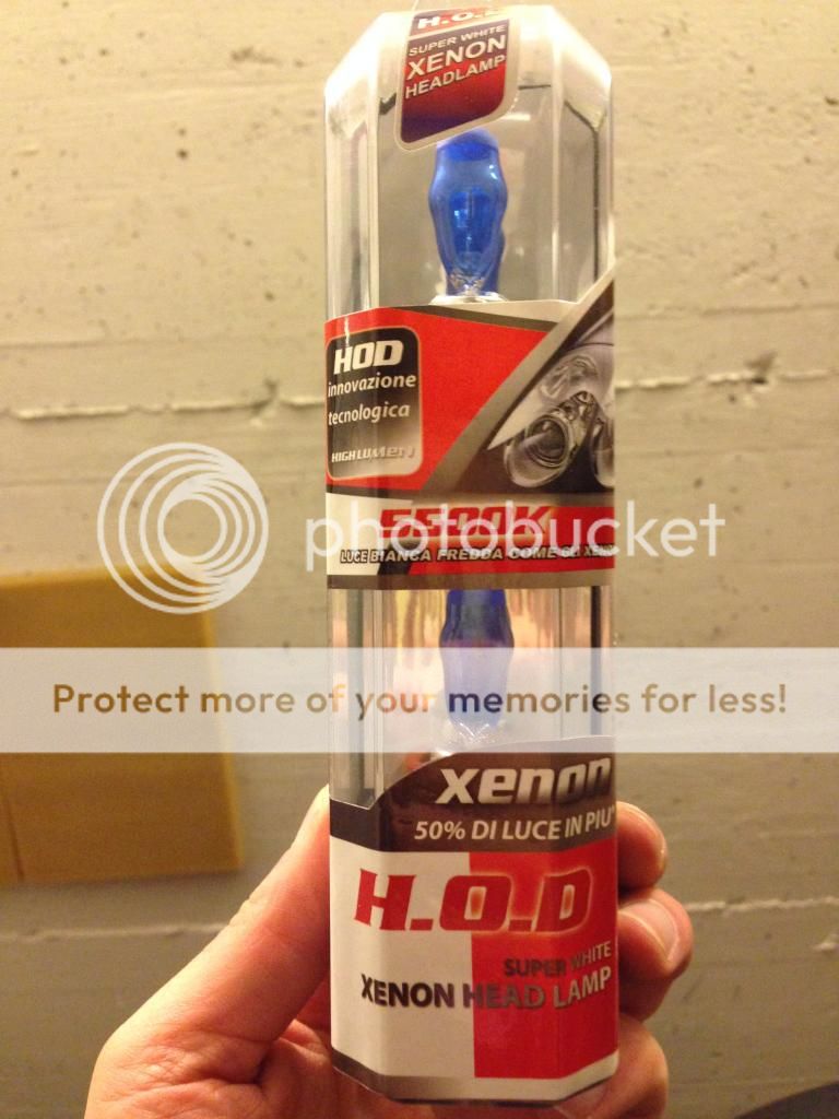

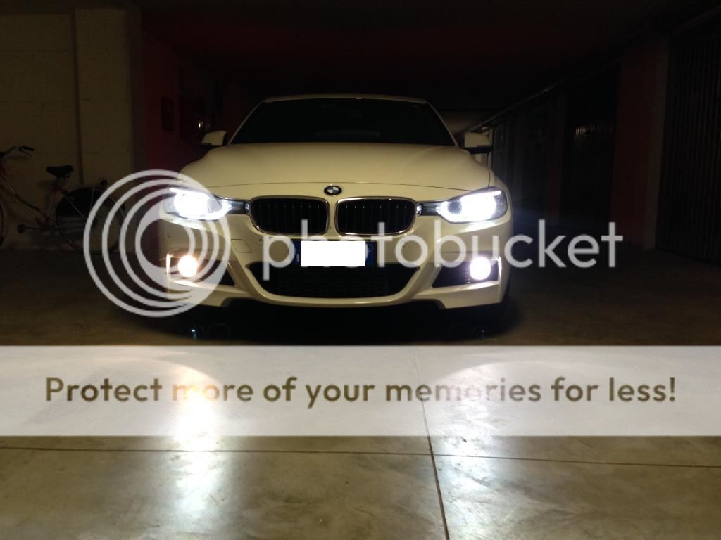

    Finalmente ho trovato il tempo di cambiare le lampadine dei fendinebbia: non sono le Nokia Cosmic White perché non avevo voglia di aspettare la spedizione dagli USA per cui, dopo varie ricerche dai ricambisti della zona e non, ho dovuto optare per delle lampadine dal bulbo azzurro:
    Questo è il prima: [​IMG]
    Questo è il durante: [​IMG]
    E questo è il dopo:[​IMG]

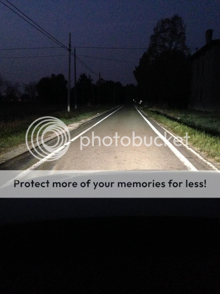

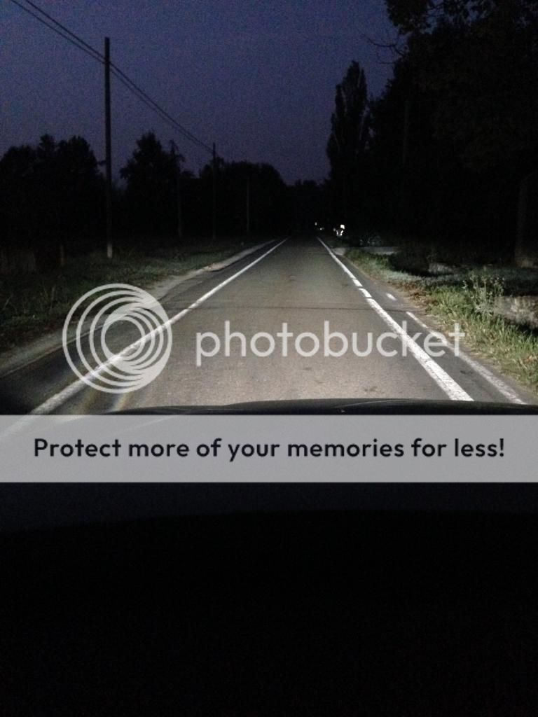

    Senza fendinebbia accesi:
    Con fendinebbia accesi:
    Ancora grazie a chi mi ha suggerito le modifiche delle lampadine degli xeno (fondamentali!!!) e dei fendinebbia =D> =D> =D>

    ciao Neckerit dato l'ottimo risultato da te ottenuto vorrei sostituirle pure io, dal manuale di istruzioni leggo che l'attacco è H8, ma su ebay ho visto che ci sono due potenze disponibili 55W o 35W tu quale hai preso? Ovviamente non hai alcun errore di lampada guasta nel computer di bordo.. dimenticavo.. ovviamente parlo delle lampade dei fendinebbia.
    La confezione che ho trovato su EBay è leggermente diversa, solo per sapere se gli attacchi sono quelli giusti questo è il link:
    http://www.ebay.it/itm/BlackLight-HOD-H8-Coppia-lampade-HOD-H8-FOG-12V-55W-5500K-OMOLOGATE-R37-E8-/400662881230?pt=LH_DefaultDomain_101&hash=item5d495e63ce
    Grazie della risposta che vorrai darmi..

    Vanno bene quelle che hai linkato tu H8 5500K 55W :wink:

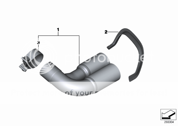

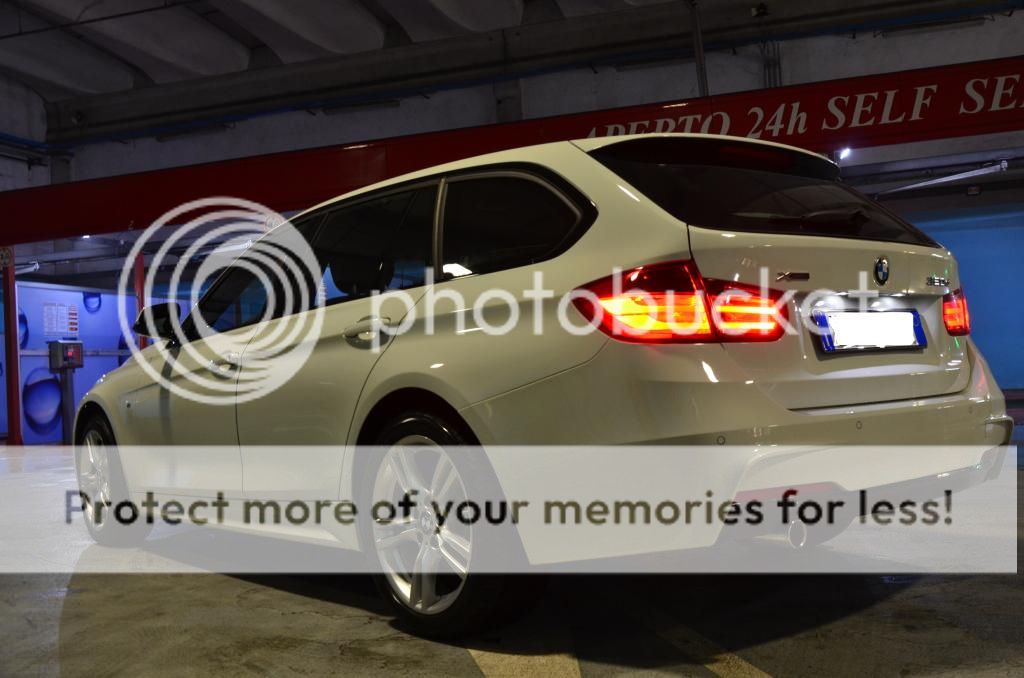

    Non mi torna una cosa: se io volessi montare il finele MPerformance, come fa a stare il particolare 2
    nel mio paraurti?
    Non solo le forme mi sembrano diverse ma mi sembra che non ci sia abbastanza spazio per inserirlo e farci stare i due tubi.
    Forse una parte nera del paraurti viene segata/sagomata?

    Quello indicato in foto è il kit per quelle senza il pack M. Per quelle con pack Msport come nel tuo caso, devi acquistare l'estrattore posteriore nuovo, puoi prendere quello del 328i, 330d o 325, sono tutti uguali. Il pezzo originale in BMW costa intorno ai 70/80 euro. Ti allego il codice BMW dell'esattore del 330d
    [TABLE=class: styled_table, width: 100%]
    [TR][TD=class: title_row, bgcolor: #F8F8F8, colspan: 2]Insert for bumper, rear[/TD]
    [TD=class: title_row, bgcolor: #F8F8F8, colspan: 5][/TD]
    [/TR]
    [TR=class: part_row row_selected]
    [TD][/TD]
    [TD=class: part, align: left]51 12 8 054 198
    [/TD]
    [/TR]
    [/TABLE]
