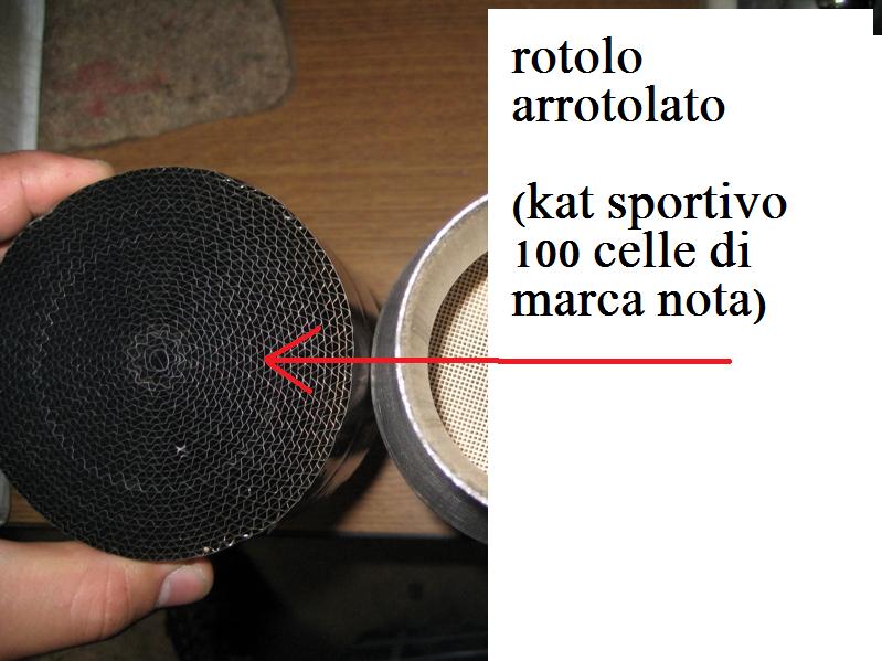

    fai prima ad arrotolare una striscia di lamierino zincato fine, molto stretta, e simulare un cat metallico tipo 100 celle.
    se guardi dentro un cat metallico, anche di marca, troverai che non vi è altro che un rotolo di lamierino pieghettato ed avvolto stretto.
    (la differenza è che il metallo è impregnato di sostanze nobili che provocano la catalizzazione)
    questo è l'interno di un cat metallico di una nota marca:
    ma sono tutti così:
    io ho fatto un lavoro simile sul prekat, svuotandolo della ceramica originale e mettendo il rotolo di uno sportivo, e il centrale l'ho lasciato originale.
    sulla tua potresti almeno riempire il centrale come ti dicevo.. (qualcosa lo guadagni di sicuro)
    meglio sarebbe riempirli entrambi con un rotolo, magari più fitto per il cat centrale..
