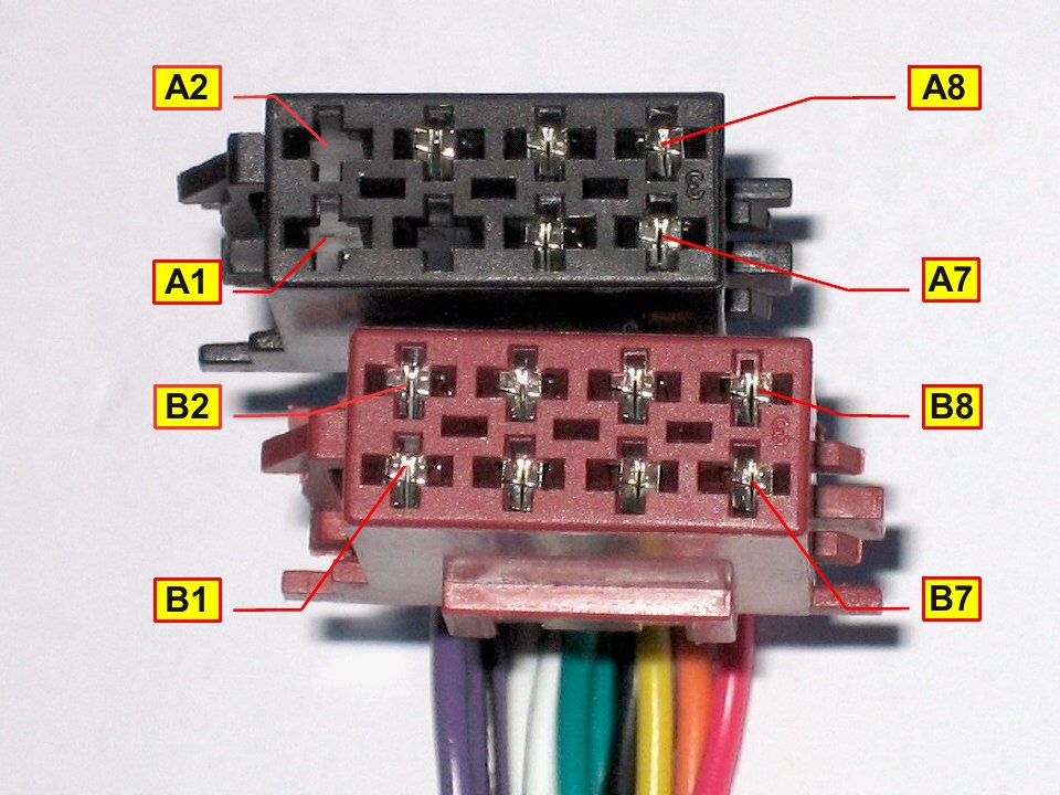

    Se riesci metti una foto delle due estremitá

    I cavi delle casse sono codificati come colori e sono sempre a coppie tipo viola-viola/grigio; verde-verde/grigio ecc come quelli nel connettore in basso nella foto. Nello specifico il connettore nero è quello relativo ad alimentazione ecc mentre quello marrone è dedicato agli altoparlanti

    Ho già il mal di testa... pensa domani... non lo so, il cavo da 6 metri ha entrambe le estremità bianche, ma una è femmina e l'altra maschio diciamo. Se ho da stendere anche i cavi delle casse è un casino.
