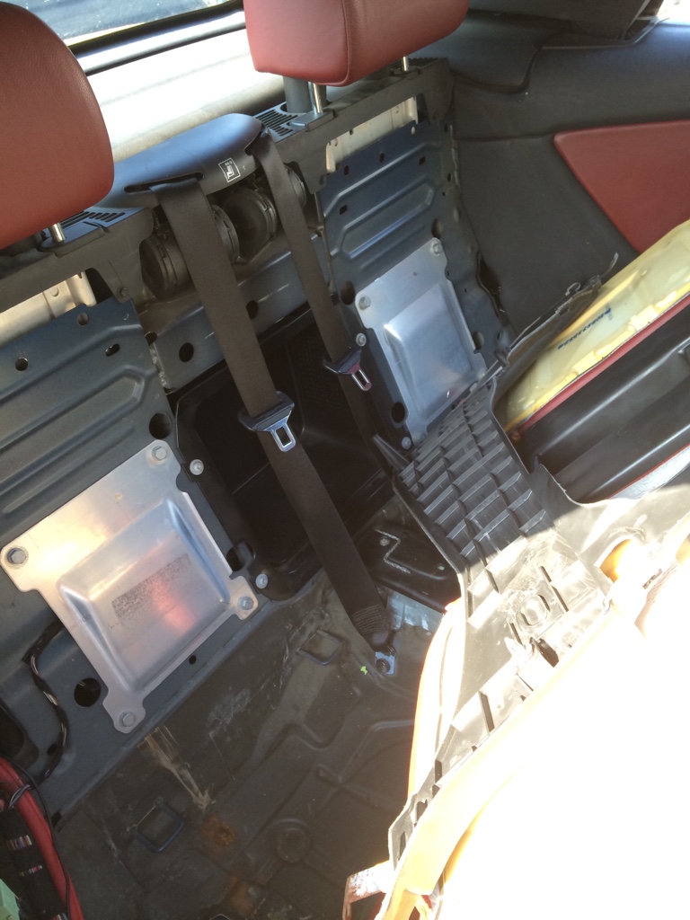

    Ora, per arrivare dalla radio al baule devi smontare tutti gli interni dietro, rivestimento baule compreso. Questa è la mia senza sedili dietro, vedi il fascio nella lamiera? Devi seguirlo.
    I battitacchi sono complicati: non tirare verso l'alto perché spacchi i ganci che li tengono in posizione. Oppure se proprio non ce la fai, tira e amen, lo ricompri. Io be ho rotti 2 su 5 (di gancetti) . Bisgna farlo "slittare" verso i piedi del passeggero perché le clip sono a T quindi se tiri in alto le spacchi, se lo fai scorrere quei 10mm allora esce dalla T e viene via. Ripeto, la prima volta ho tirato ed ho rotto. Poi quando lo giri capisci e dalla seconda volta vai tranquillo. Prima di farlo scorrere però sappi che dalla parte del passeggero posteriore c'è una clip che invece è a pressione e che va quindi tirata a mò di perno. Una volta rimosso il battitacco vedrai che sotto alla moquette c'è il cablaggio originale sopra al quale appoggerai quello dell'Avin.

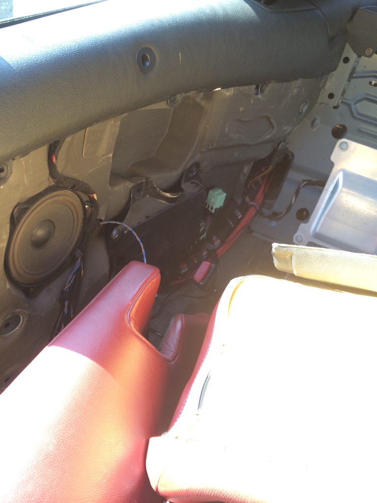

    I cavi OEM delle casse non partono dal BM54? Sono invece dietro al navi OEM? Czz se si anche il mio amico si era messo il dubbio.
    Grazie del consiglio, ma ormai che smonto tutto stendo anche i cavi, siccome devo smontare sia tutto a sinistra per il cablaggio da 6 metri, e sia a destra per far passare i cavi della retrocamera. Se poi per qualunque motivo non metterò più l'ampli almeno ci sarà già la predisposizione.

    Si smonto tutto, anche perché da li passa sia il cavo della retrocamera che il cavo della front camera.
    Quindi la tua si vede? Io avrei voluto metterla sotto a quel pezzo di plastica nero che c'è alla fine del tunnel centrale dopo il posacenere per i sedili posteriori, così sarebbe nascosto, ed avrebbe sopra solo plastica quindi dovrebbe funzionare. Che ne dici?

    Io ho girato due settimane senza sedili dietro, senza cassetto porta oggetti, senza battitacchi e col il mega buco dove andrai a mettere l'Avin. Questo perché non devi farti prendere dalla fretta, un cavo per volta e prima di rimontare i rivestimenti fai tutte le prove. Io la plastica interna attorno al parabrezza non sono riuscito a smontarla, volevo far passare anch'io il cavo e l'antenna. Se ci riesci mi dirai come fare. Domani ti dico per la chiavetta, oggi tutto il giorno in giro con l'X1...
