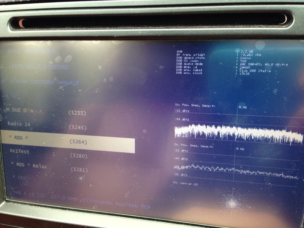

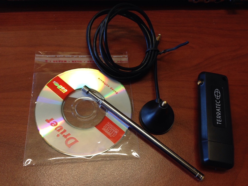

    Aggiornamento: arrivato il decoder per la radio DAB+ venduto dalla Avin
    Il pacchettino è ai minimi termini ma pazienza.
    Scaricata l'app suggerita dalla Avin (12€)
    attivata modalità USB OTG sulla radio e collegato il sintonizzatore alla presa USB.
    Lanciata la ricerca delle emittenti DAB+
    Funziona!!! Almeno, da fermo...
    Adesso si tratta di piazzare l'antenna in modo stabile e provare in movimento
    Inviato dal mio iCoso usando Tapatalk
